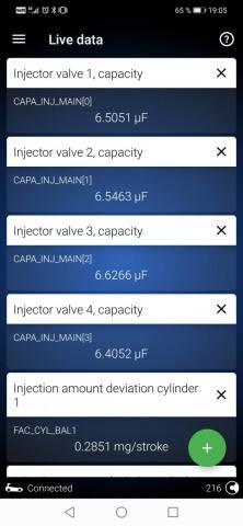

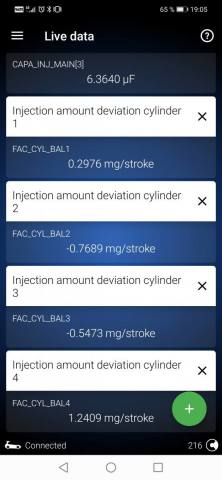

Salut tuturor. Am și eu specificul ronțăit de injectoare la mașina din semnătură și câteodată mici fluctuații la relanti, doar la rece. Atașez și valorile lor de pe diagnoza. Pana la urma dacă deviațiile sunt ok, problema e una de soft la 1.6 tdi? Menționez ca mașina nu are soft dieselgate.
Valorile sint cu motorul rece sau cald?
iulian.radu91
Cald. Valorile relevante contează la rece?
Din ce am observat în trecut, deviațiile fluctuează și uneori ronțăitul e mai puțin evident cu motorina aditivata.
Pe cil 4 deviatia cam mare.
Incearca o adapt a cant minime injectate... poate se mai echilibreaza valorile ... sau sa mergi in frana de motor cat de mult.. daca ai pe unde.
Fuel presure .. cum e ?
Cat la suta arata pe regulator presiune rampa la rekanti ?
O presiune scazuta poate provoca rontaiala.
Modificat de powershot
Cauta pe forum efectele adaptarii cantitatii minime injectate, si cat % din proceduri sunt finalizate cu succes. Dupa decizi singur daca vrei sa o faci sau nu.
