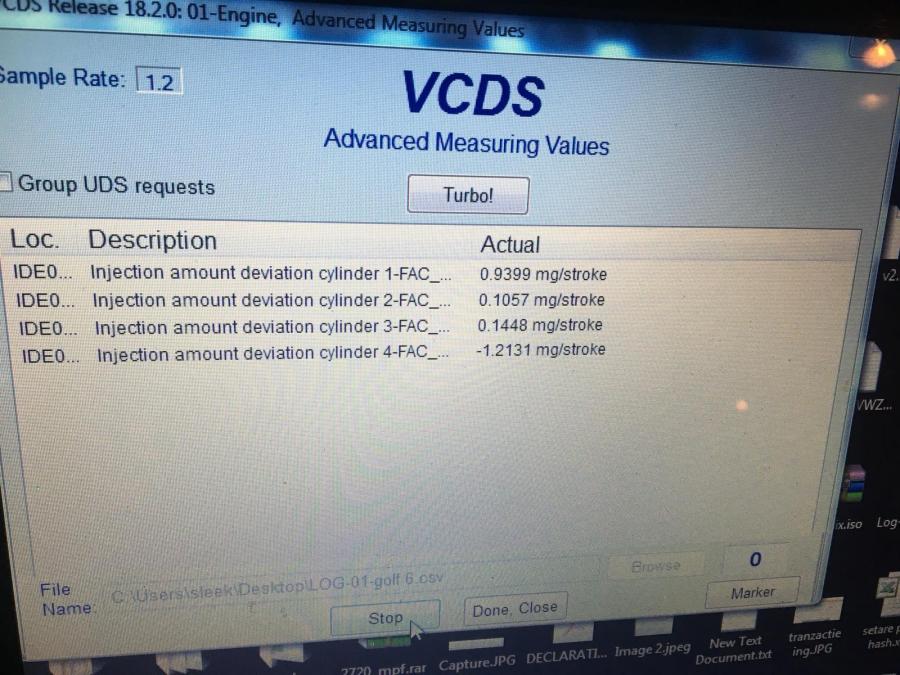

Am verificat zilele trecute valorile la injectoare si cred ca sunt cat de cat ok in afara de injectorul 1.La rece apar problemele: cu ac ul oscileaza putin relantiul, rontaitul(nu foarte pronuntat, in mers cand incerc sa urc turatia cu 50-100rpm de la o turatie constanta nu merge deloc rotund) si lipsa de putere la plecare(mai da in nas dar nu mereu).La cald rontaie decat in treapta a 2 a cand e subturata ceea ce cred ca e normal.
Consumul a fost de 6.9 Bucuresti-Constanta mers cu 140 constant cu 2 persoane si cateva bagaje.La un drum pana in Germania la acelasi mers chiar si mai tare cu 4 persoane + bagaje am scos 5.4 in urma cu ceva timp(124k de km)
Masina are 147k de km(reali) acum si este hatchback. Distributia a fost schimbata la 115k,soft stage 1 la 116k,egr schimbat la 133k.
volant bate la rece si la cald trepeideaza la plecarea mai subturata.
P.s: Valorile o iau razna dupa ce pornesc clima.
-injectorul 1  -1.2
-injectorul 2  0.9
-injectorul 3  -1
-injectorul 4  1.3
-injectorul 1  -1.2
-injectorul 2  0.9
-injectorul 3  -1
-injectorul 4  1.3
Din cate stiu eu valorile injectoarelor se testeaza cu ventilatia OFF, poate iti confirma si un coleg cu mai multa experienta.
Valorile din acea poza sunt cu ventilatia off si decat faza scurta pornita.In fisierul acela sunt masuratori si cu si fara ventilatie. Cred ca ai dreptate dar mi s-a parut ciudat si de asta am tinut sa mentionez.
