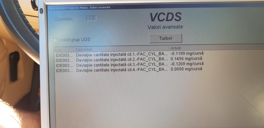

Din pacate  valorile aratate de diagnoza la compensarea injectoarelor nu te vor edifica.La mine spre exemplu valorile erau in parametri.Am patit sa meraga prost in 3 cilindri si sa scoata fum alb atunci am reusit sa pun diagnoza si pe cilindrul 1 aveam o valoare de +8 .Ulterior masina si-a revenit dar a continuat sa rontaie metalic .Am inceput cu schimbarea injectoarelor intai 1 care parea cu probleme ,dar rontaitul nu a disparut. Din cand in cand dimineata daca avea si Ac pornit la relanti se mai oprea si motorul asa din senin cand era scos din viteza.Apoi la diagnoza a aparut ca si injectorul 3 depasea parametrii ,schimbat si el cu un sh ,comportament similar rontait f putin diminuat. M-am hotarit sa iau si restul injectoarelor tot sh ,din pacate unul din ele era defect total,asa ca acum am 3 injectoare de pe o masina si un altul de pe alta masina sh.Rontaitul s-a diminuat foarte mult ,dar nu a diparut total.Asa ca daca aveti bani si doriti sa scapati de rontait luati injectoare noi.

Passat 1.6 cayc 2013 190000km.. dupa ce am sters adaptarile invatate am urmatoarele probleme: relantiul oscileaza cand am clima pornita si uneori daca nu sunt atent sa o tin din ambreiaj moare motorul.. consum exagerat de mare mediu 8.5, pe autostrada cu mers regulat de 130/h nu scade sub 6.5-7.00, in mers daca o scot din viteza consum instant  pe bc de 6.7 8 chiar si 9, oscileaza.. regenerari foarte dese, rontait intr-o anumita plaje de turatie... am observat ca la rece merge mult mai bine... parca uneori are putere parca uneori nu...erori doar ceva pe la geamul soferului ca nu ar fi calibrat sau ceva de genul..si pe la clima ca nu se deschid toate gurile alea de ventilatie chiar daca ele se deschid si functioneaza cum trebuie...masurata impendanta la injectoare la rece find de 200 de klohm...  consumul la ralanti cand roata nu se invarte ajunge cu motorul cald la 0.5l/h si cu Ac 0.8l/h...
Inainte sa sterg acele adaptari ale injectoarelor aveam consum de 0.3 l/h si 0.5 cu Ac pornit... pe autostrada italia slovenia consum de 4.8/100...de cand au fost sterse s-au parcurs peste 2000 km si problemele persista. Peste cateva zile o sa ma intorc in tara cu problemele respective...cineva care stie ce as putea face daca nici dupa acest drum lung nu revevin in parametrii ce ii avea cand am cumparato acum un an ce as putea face?
Ce inseamna adaptari ale injectoarelor? codurile lor?
Fara sa te superi pe mine, de ce ai umblat la ceva care functiona bine?!?
Corectiile injectoarelor se sterg doar daca se schimba vreun injector. Calibrarea lor rapida se poate face cu ODIS, la service VW sau la un mecanic care are acest program
O sa isi "reinvete" corectiile oricum si singura masina, dar trebuie sa o lasi sa "curga" cat mai mult cu frana de motor (faza in care se fac injectiile de test, pentru a stabili efectul asupra fiecarui cilindru in parte si corectia aferenta). Urmareste in VCDS grupul 192 - "Learning cycle counter of min. deviation quantity ". Cand acesta ia valoarea "1", inseamna ca s-a terminat un cilcu complet de invatare. La mine acesta are valoare 94. Asteapta sa ajunga si la tine macar la valoarea 2-3. E nevoie de vreo 80-100 de km, cu multa frana de motor ca sa se incrementeze odata acest counter.
Bafta sa iti rezolvi problema !
Cred ca a ajuns la 3 counterul si  problemele inca persista...le-am sters apasand pe butonul de adaptare injectoare di  vcds in speranta ca ma va scapa de o problema, problema era urmatoarea: de obicei cand isi face regenerare si incerc sa plec in marsarier sau in viteza intai dar cel mai bine se aude in marsarier, se aude un falfait in decelerare ca si cum niste pale de la o elice ar atinge de ceva...nu stiu daca ma exprim bine...oricare ar fi motivul am facuto de oaie si recunosc.. nu stiam ca va avea acest efect negativ asupra functionarii motorului..la cum era scris acolo suna ca o publicitate la pasta de dinti colgate... vorba aia am zis ca poate mai incrementez vreo 100 de caluti???
Modificat de FILIP_MARIUS
Incearca si un "Automatic test sequence" din Basic Settings parca, dureaza vreo 6 -7 minute, dar mi se parea ca masina mergea mai bine dupa ce rulam acest test.
Mai ai rabdare cu ea, ar trebui sa-si revina, daca e numai de la corectii.
Cand o sa ma intorc din concediu o sa fie cam 3500km in plus, sa vedem daca se da pe brazda daca nu la doctor la vw cu ea sa ii dea ei pastile ca eu rabdare am avut de prin martie..si am cam mers cu ea vreo 2000km sunt siguri...Ttibi mi-ai zis de testu acela si la inceput daca iti amintesti si il facusem si inainte sa imi zici si dupa ce mi-ai zis tu dar nici o imbunatatire... ca sa nu fiu calic dupa ce am sters corectiile (adaptarile)  masina mergea ca un tractor in 3 pistoane, acum nu mai merge asa dar oricum nu si-a revenit cum era inainte..

Cei din service mi-au spus ca mai intai ar trebui verificate toate injectoarele (si cel mai probabil schimbat inj. nr. 4); apoi, verificat tot cablajul de la ECU.. Nu inteleg de ce primele erori (cele de EGR) nu mai sunt prezente, pare ca ECU a luat-o razna. Ma sperie gandul ca problema ar putea fi de la ECU si ar necesita inlocuire. Avand in vedere cele prezentate, va rog sa imi spuneti ce altceva ar mai trebui sa am in vedere pentru verificari.
Foloseste o interfata originala ,sterge toate erorile si posteaza ce mai apare
Codurile de eroare obtinute in service (interfata Bosch) sunt urmatoarele:
P0204 - defect supapa injectie
P0606 - defect calculator comanda
P1CB0 - eroare necunoscuta
Dupa o prima stergere au reaparut primele doua. Cam asta e ceea ce mi-am notat si din pacate nu am acces la o interfata originala.
@RaduMB  injector 4 de schimbat.. posibil sa te lase si EGR.
Cine a avut "geniala"  intiativa (va rog traduceti voi drept foarte neinspirata ...ca sa ma exprim elegant) sa schimbe distributia la km aia?
ps : erorile nu au legatura cu distributia... softul de la motor e arhaic si nu stie sa faca diferenta daca e ECU defect sau are injectorul in scurt..  in realitate doar injectorul e defect ECU iti garantez ca nu are nici o problema ..necesita doar update de soft
Modificat de bob7
Astazi am mai umblat putin pe la masina. Am scos mufa de la fiecare injector in parte; diferente in modul de functionare am observat cand am scos mufele pentru injectoarele 1, 2 si 3. La injectorul 4, motorul a continuat sa sune la fel. Am masurat apoi cu multimetrul tensiunea pe firul de alimentare: daca pentru inj 1-3 aceasta varia intre 1.7- 2.1V, la injectorul 4 aveam undeva la 3.1 V. Deci, eroarea e confirmata.
Impedanta nu am apucat inca sa o masor, o sa revin cu info in momentul cand o fac.
Nici nu stiu daca sa cumpar mai intai un injector sau sa verific tot cablajul de la ECU...Mi-e frica sa nu imi "prajeasca" si injectorul nou...
Cei din service mi-au recomandat sa verific si curat toate injectoarele si mai apoi sa verifice ei cablajul. Tot citind insa postarile de aici, nu stiu daca are sens sa mai dau niste bani aiurea pentru asta...
Modificat de RaduMB
@RaduMB  mergi la reprezentanta schimba ca la carte inj 4 si update de soft ...nu mai scoate mufele  in timpul functionarii ( e cea mai mare prostie pe care o poti face nu e dacie si nu sunt bujii).  ecu si cablajul nu au nimic it garantez nu are rost sa pierzi timul si banii
tensiunea nu are cum sa fie aia e .. de ordin mai mare de 100 Volti nu 1.7 V!!!
Ps: nu mai incerca sa repari nimic las-o asa si mergi la un service compentent (reprezentanta)  pe platforma daca merge in trei acum
Modificat de bob7
Update: dupa verificarea cablajului, care a fost in regula, am schimbat injectorul defect cu unul VDO (revizia noua); cod injector nou scris cu VCDS, momentan masina merge bine. Toata distractia m-a costat undeva la 1700 lei (din care 1150 injectorul) + concediu pierdut.
Ma mai gandesc daca ii fac update de soft sau nu; avand in vedere ca si injectorul 1 dadea semne de oboseala, e posibil sa mai achizitionez unul sa il am de rezerva.
Multumesc @bob7 pentru sfaturi si tuturor celor care au avut rabdarea sa imi citeasca postarile!
