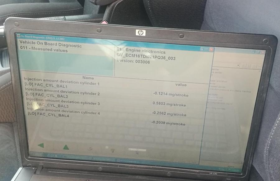

Am achizitionat recent un Golf 6 1.6TDI si am observat acel rontait la plecare.
Am facut o verificare si mi s-a spus ca injectoarele sunt in parametri.
Atasez si o poza a parametrilor.
Tipul de la service mi-a precizat faptul ca pot face rectificarea injectoarelor dar ca e posibil ca intr-o luna sa faca la fel. Tot el mi-a spus ca poate testa injectoarele sa-mi spuna care din ele trebuie schimbat dar ca dupa test e posibil ca acestea sa se comporte mai bine dar exista riscul sa se comporte mai rau.
Ce parere aveti de valorile parametrilor si daca considerati ca trebuie sa iau masuri.

@vlahdacoroman multumesc de informare. Am citit mare parte din topic dar nu am gasit o solutie general valabila. Fiecare procedeaza dupa cum considera. Ai vreo recomandare? Vreau sa stiu cum interpretezi valorile si daca e nevoie sa iau masuri in acest sens. Multumesc.
