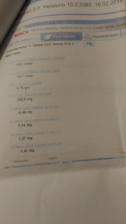

Buna seara,
Detin un passat 1.6 cr din 2010. Valorile pe injectoare din atasament sunt ok sau trebuie sa ma astept la ceva? Multumesc anticipat!
marian_nicolae1970
Se poate remedia sau trebuie inlocuit? Multumesc de promptitudine!
Daca bate/trepideaza...se inlocuieste cu injector cu  cod nou

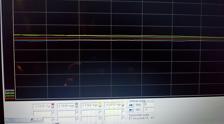

Totusi motorul suna ciudat (a bataie metalica) cateodata la pornirea in regim "semi-incalzit" si parca nici nu trage ok vreo cateva 100 de metrii, dupa care pare sa-si revina, asa ca m-am uitat aseara la corectiile injectoarelor (poza atasata) si par sa fie OK.
Are cineva idee ce altceva ar putea cauza acest simptom "ciudat", asociat de obicei cu injectoare cu probleme ? Nu sunt erori la scanare...
Pune vcds-ul si fa log in mers la injectoare atunci cand se aude bataia metalica si ai sa vezi compensatiile. Personal NU am vazut injectoare reconditionate sa mearga perfect
Modificat de EEXCALADE

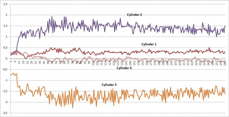

  On 14.12.2017 at 14:27, Dolfin a scris:
Din cele scrise in topic rezulta ca injectorul de pe cilindrul 2 este pe duca, aveti si o estimare in timp cat mai rezista?
CAYC - 75.000Km, fara Dieselgate, pornire la rece.

La 3 luni distanta si 2.000Km diferenta, pe autostrada:
"1 Fault Found
9839 - Injector: Cylinder 3 (N32)
          P0203 00 [175] - Circuit Malfunction"
