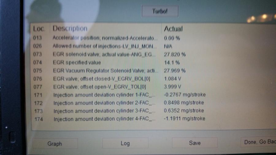

Salutare, am si eu o intrebare , tot auzind ca passat b6 1.6tdi este prost la injectoare. Am facut un test cu vcds-ul , imi puteti spune, va rog,  care e viata injectoarelor (poza atasata)? cam cat ar mai tine ? Multumesc. (an masina: 2010)
adica chinuit de 2 si 3 care merg prost....cred ca asta ai vrut sa spui

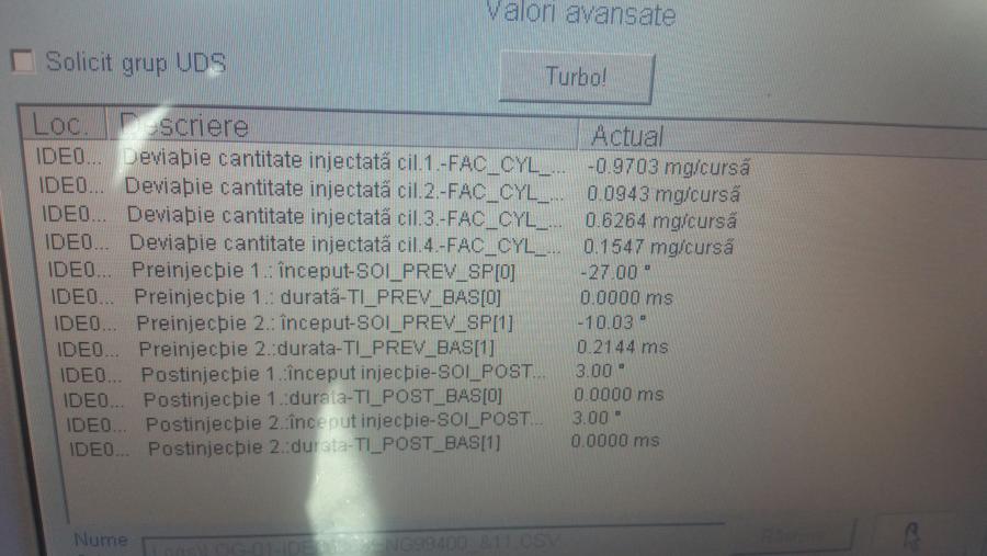

Un salut si la multi ani la toata lumea.. detin un passat di 2012 1.6 tdi cayc 184000 km in bord (reali nereali,nu stiu daca au fost modificati) si cu ceva timp in urma auzeam un injector cum batea si din intamplare am schimbat distribuitorul de motorina si din acel moment nu il mai aud si motorul parca e mai silentios, nu stiu daca e doar o coincidenta si "inculpatul" s-ar fi curatat sau reparat... problema care o am ar fi niste smucituri cand acelerez si decelerez mai brusc inpreuna cu un zgomot infundat ce seamana cu o lovitura mecalica. Ambeiajul tine cam sus, zgomot la volant nu prea aud, iar cand sta pe loc si ii dau sprituri scurte tremura putin. Am facut si o scanare si nu mi-a dat nici o eroare.. doar valorile la injectoare nu stiu daca sunt in parametri.. atasez o poza cu deviatiile pe injectoare.. app..injectoarele par cele originale cu "B" in coada.
Ce piesa ai botezat distribuitor ?
