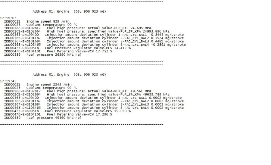

Sal , am facut si eu diagnoza privind injctoarele si presiunea pe poma si regulator doar ca nu stiu sa o interpretez ...
Problema mea este ca la pornire indiferent ca e rece sau cald afara pt 20 de secunde imi fluctueaza la 'ralanti'....si se aude un zgomot si la injectoare asta pana se mai incalzeste motorul...dupa care sunt mai ok ; dar tot ramane acel rontait cand o calc  la schimbarea vtezelor ...!
Am facut log si la turatie de ralanti si inca una pe la 2200 rotatii....pt a verifica presunea motorina..!!
La pornire pana sa ajunga apa pe la 55 grade aveam valori mari pe injectoarele 1 si 4, dupa 50 grade am vazut ca au scazut sub +/-1....
Din poza care am ps o ma ajutati sa mi spuneti daca vi se pare ceva in neregula la injectoare sau pe presiuni ....?si daca imi mai puteti da ceva sfaturi ce as mai putea verifica ?
Va multumesc de ajutor!

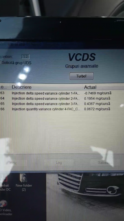

Cineva poate sa imi spuna daca am probleme la injectoare ? Masina merge ok...porneste ok.Consumul este cam de 9 in oras si cam 6.5 afara la mers pana in 120.Skoda octavia 1.6 tdi dsg.Multumiri anticipate !
Modificat de L3on
la o prima privire, nu. Dar oricum, exista injectoare care au valoare mare, atunci cand accelerezi un pic - verifica si asa.

@Florin Daca accelereaza "un pic" la acest motor ECU  afiseaza 0.002 mg/str indiferent cat de  prost e injectorul.
colegul nu a precizat daca motorul a fos testat la cald sau rece daca e la cald valoarea la inj 3 nu pare ok deloc.
ps: eu pesonal am avut injector picat care cu o zi inainte avea valori impecabile, mai e un coleg pe forum care a patit la fel.
in gluma spun cine vrea sa plece la drum lung sa puna in portbagaj doua injectoare noi, poate asa scapi mai usor daca il apuca prin vacanta in grecia bulgaria ungaria etc....
1.6 tdi un motor bun echipat cu un gunoi de egr si inj proaste la partea de piezo
te contrazic - pe loc, cand accelerezi scurt, o sa vezi care bate campii. A
tot asa, injectorul 3 nu are valoare mare. Da, este mai mare decat celelalte, dar nu e mare

@Florin Ma contrazici dar nu e de folos  ,  daca vrei sa il prinzi pe inj cu probleme cel mai simplu e sa pui clima dacat sa ciupesti aceleratia daca tot vrei sa mergi pe varianta asta.  Cu tot respectul sa ne limitam fiecare la  ce  cunoastem cu precizie. Alte simtomatologie include zgaltait in iddle , gaze cu miros intepator etc.  Impedanta scazuta ...
Cu toate acestea ce faci cand pica fara sa te anunte ?  Eu personal am 1.6 cayc,  ai avut acest motor pe una din masinile tale?
@MariusPD Cu siguranta nu , motoarele mai noi au beneficiat de injectoare mai bune, ce an e masina?
Daca ne pricepeam cu exactitate, cunosteam ca la acceleratii scurte, valoarea afisata NU este 0.002.
Restul e can-can.
21 minute în urmă, bob7 a scris:
Pornind clima nu faci altceva decat sa maresti"consumatorii"=cresterea cantitatii injectate/explica de ce ar fi o varianta buna ca"sa prinzi"injectorul!!
