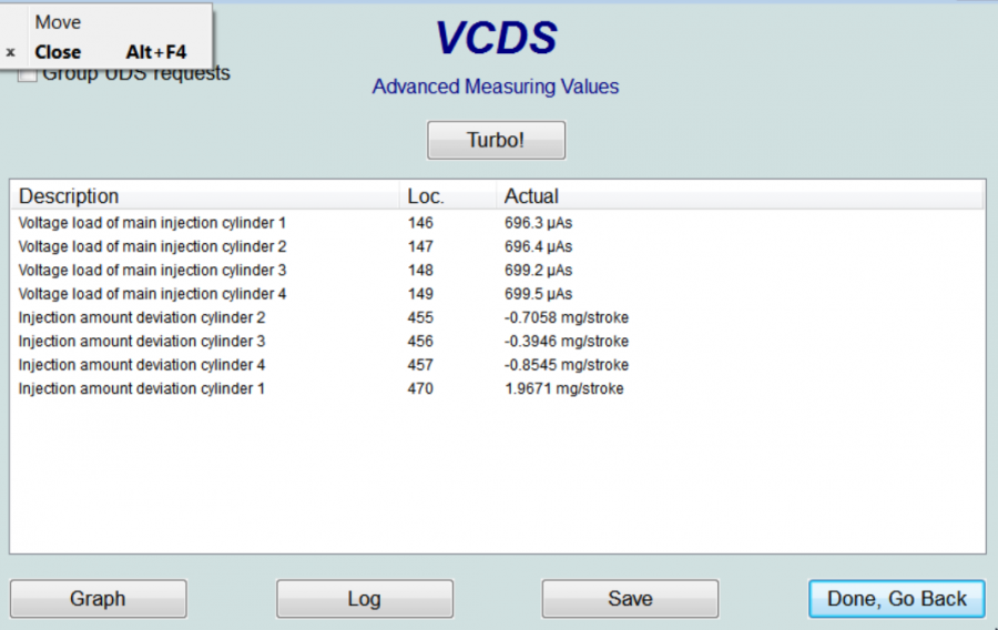

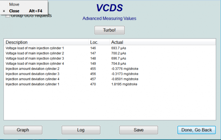

Aceeasi problema o intampin si eu indiferent ca sunt 5 grade afara sau 30. De obicei dupa ce masina sta nepornita pentru o lunga perioada.
Îl verific cu VCDS presiuni intrare- ieșire ? Sau cum ?
Si la mine in ''spitzuri'' de acceleratie (pe loc) cu vagcomul pus imi da pe injectorul 1 valori de peste 4...stiam de el ca incepe sa oboseasca de prin primavara dar nu l-am deranjat ca nici el nu m-a deranjat pe mine, insa mai nou observ o usoara pierdere de putere in demaraj, urca mai greu in ture, uneori porneste greu si uneori simt motorul cum tacane la relanti (cald si rece) si vibreaza.
In alta ordine de idei...as incerca o curatare initial, poate il mai readuc in parametrii (nu prea am nimic de pierdut: ori il rezolv ori crapa si il schimb). Intrebarea mea ar fi: a mai curatat cineva injectoare CR? daca da...unde?....pareri?...sfaturi?

Radu - probabil/posibil si o crestere a consumului.
Poti incerca o curatare - daca nu ajuta, alt injector - oricum, la tine este vorba de uzura (problema generala la acest motor) nu mizerie....
la 1.6 TDI CR nu am gasit nici o data un injector defect datorita depunerilor....toate problemele pleaca de la elementul piezo...rezolvarea este inlocuirea injecotrului/injeacoarelor defecte cat mai curand...
de ce cat mai curand? simplu....apar alte defecte in cilindru provocate de finctionarea defectuasa
exemplu: -teaca inj uzata excesiv (inj care bate ) si lista poate continua.

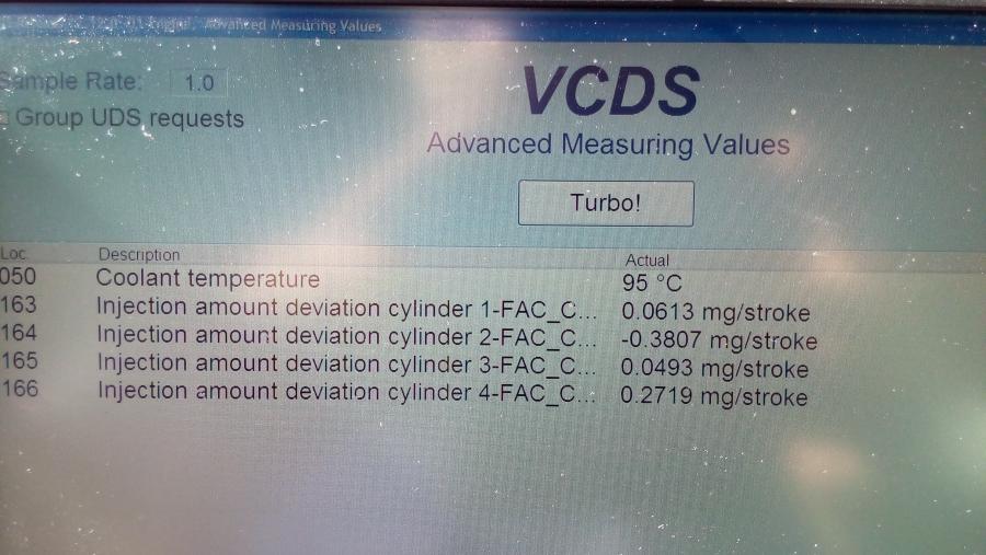

Nu trebuie să faceți ca mine însă când am avut 1.4 corecție pe un injector am început să bag ulei 2t în motorina. Acum corecțiile sunt excelente, merg de peste 10000 de kilometri astfel. Însă văd că la unii le pică brusc cu tot uleiul 2 timpi și corecții perfecte.
mihaitzar...asa a inceput si la mine prin primavara....acum am + 4.XX valoare pe injectorul 1...mult noroc!
received_1515221378521322.thumb.jpeg.775ce86c1b02694a214c676b37f76548.jpegP_20170812_094353.thumb.jpg.f64d288a869b52fe291e8b09dd9611a4.jpgEu la 1.4 corecție am băgat ulei 2 timpi. Și corecția s-a modificat!
Modificat de Trofin Liviu
corectiile sunt la relanti ? daca da, este mult. Cand o accelerezi, sigur creste
Schimba motorina, corecțiile se rotesc. Am mai văzut asta când nimerești motorina proasta. Poate ai noroc și asta e cauza.
