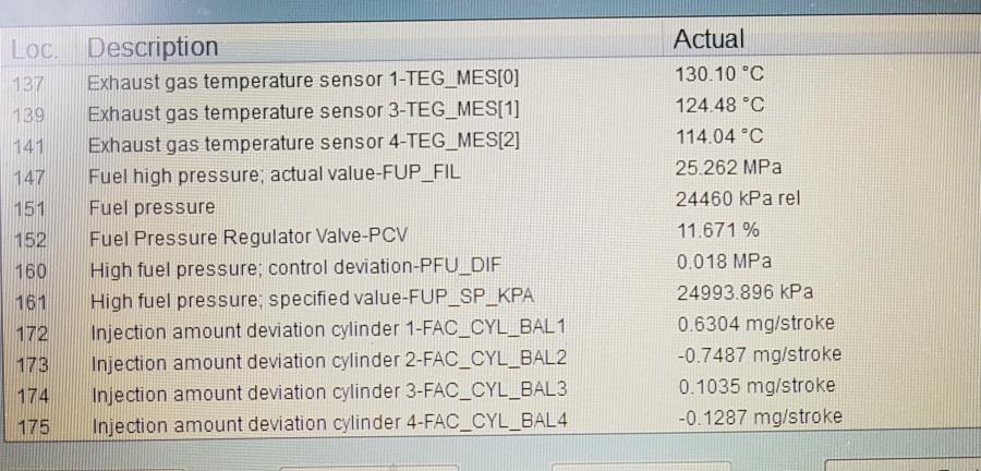

P_20170514_130209.thumb.jpg.f7be5b0ff1fa500d89f8f9760e0b2e96.jpgMotorina proastă poate influența atât de mult corecțiile injectoarelor? Am alimentat cu motorină Ecto de la LUKOIL și mașina și-a schimbat imediat mersul, este mai zgomotoasa cu un sunet gros. Relantiul stă bine, consumul instant este la 0,4 litri/h. Văd că trage bine dar pe diagnoza mi-au ieșit niște valori... A doua imagine sunt valori de săptămâna trecută.P_20170514_130209.thumb.jpg.f7be5b0ff1fa500d89f8f9760e0b2e96.jpg
Modificat de Trofin Liviu
Combustibilul  de slaba calitate influienteaza negativ  : zgomotul ,corectiile si uzura ,....
Valori la rece
inj 1  -0.26
inj 2  -0.16
inj 3  -0.12
inj 4  +0,59
Valori la cald stat la relanti pana a ajuns la 90 grade
inj 1 + 1.03
inj 2 -0.5
inj 3 0.22
inj 4 -0.68
Consum la relati 0.5 L/h
mentionez ca am schimbat de curând injectorul 1 (acum 700 km) cu unul second dar același cod cu B la sfârșit
- la început avea ub ronțăit la plecarea de pe loc , Defapt tot timpul in sarcina , după 200 km a dispărut , nici nu mai tremura motorul
- la pornire are un miros neplăcut dar nu durează mult
- nu mai trage de 105 cp (așa mi se pare mie )
aveti idee de ce face așa ?

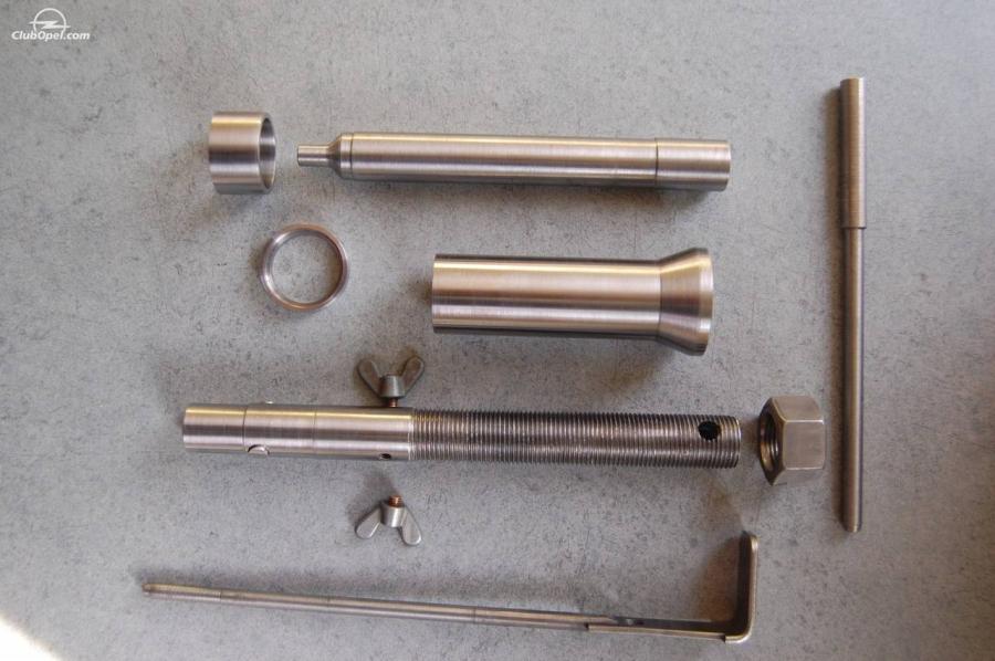

nu cred ca ai cumparat VAS pentru curatat tecile .
pe vcds asa apare la egr la toate "GREȘIT/incomplet"  e clar ca incerci sa faci ceva ce nu controlezi .
-cum sa spui ca EGR blocheaza injector...??????
nu cred ca ai cumparat VAS pentru curatat tecile . am pus o poza ...de la opel ca exemplu
-succes ....
Modificat de bob7
Din acela cu ultrasunete ?

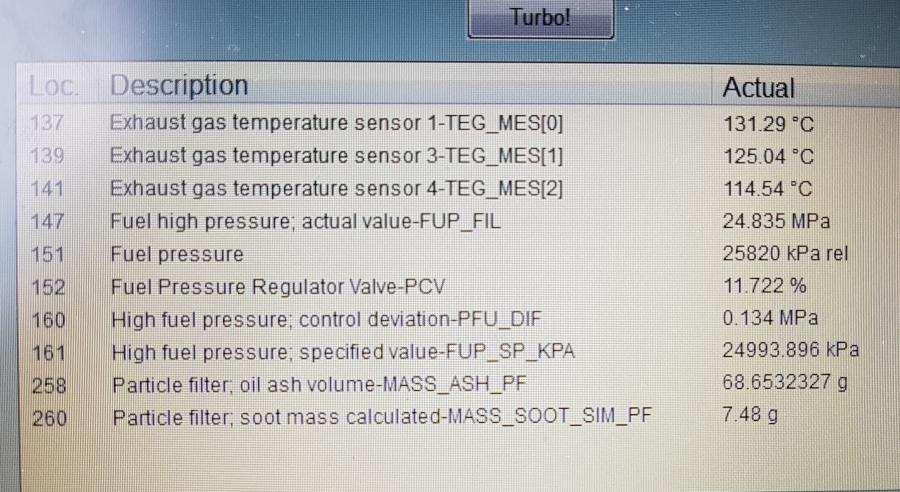

m-am confruntat cu o problema in ultima saptamana: spira aprinsa si lipsa de putere. Dupa lungi cercetari am constatat ca la G235-senzor temp evacuare gaze era rupt un fir (fusese rupt inainte sa cumpar masina si acum se desprinsese) pe care l-am "reparat". Acum masina functioneaza bine zic eu.
Unul dintre mecanicii care au vazut masina mi-a spus initial ca e de la injectoare, ca 2 injectoare nu se "aud" bine deloc. Defectul l-am remediat dar as vrea sa fac ceva si in privinta injectoarelor.
Ce parere aveti de curatarea injectoarelor cu aparatul din filmuletul urmator? A mai facut cineva?
Nu asa se diagnosticheaza o masina. Ce inseamna nu se aud bine? Urmareste compensarile, presiunea pe rampa, etc.
Curatarea injectoarelor cu aditivi a fost mult discutata, dar la acest tip de motor arareori problema provine de la infundarea injectoarelor. Etajele piezo sunt cauza, imbatranesc iar elementele nu isi mai fac treaba cum trebuie si se repara doar prin aruncare la gunoi.

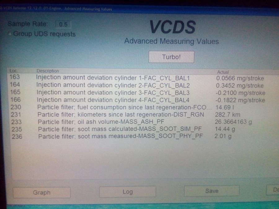

am facut si verificarea compensatiilor, doar ca am facut cand aveam problema cu senzorul de temp si erau valori cu +2.0-+3.0 si cateodata sarea si de +3 rece. LA un moment dat am facut la cald si erau valori ok intre -0.02 si +0.4
Acum ca am remediat si o sa fac din nou log pe injectoare. presiunea in rampa nu am verificat. O sa verific si asta (dupa ce gasesc unde :) ).
High fuel pressure; Specified value.
High fuel pressure; Actual value.
High fuel pressure; Deviation (parca asa se numea).
Ultimul indica valoarea absoluta a diferentei dintre presiunea ceruta de ECU(specified) si cea obtinuta in rampa(actual).
Din pura curiozitate la relantii ce presiune recomanda ECU-ul?

Ce parere aveti? Ceva ce nu e ok?
pompa de inalte e ok DPF ok .

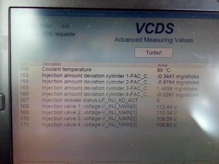

Uite si injectoarele. Dar tot mi se pare ca au ceva .... poate varsta.
Modificat de R_a_z_v_a_n
Renunta la QUOTE
inj 1 de schimbat.
