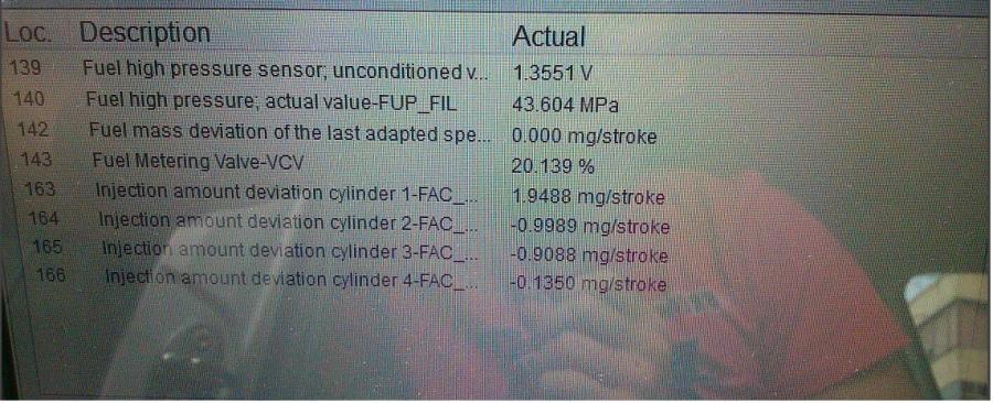

este foarte posibil. Cu vcds-ul, se poate verifica valoarea compensatiei injectoarelor si vedea care injector este cu probleme
Am masurat valorile, am atasat o poza. Intrebarea este: injectorul defect este cauza pentru care intra gaze de evacuare in motor sau are alte uzuri?

- masoara si impedanta cu motorul rece intre lamelele injectorului 1 , deviatia e masurata cu motorul rece?

Deviatia este masurata cu motorul la 90 de grade.
Am observat ca gazele iasa doar cand este motorul cald, la rece nu iasa.
daca e cu motorul cald e de schimbat urgent. masoara deviatia si impedanta la rece, sigur e mult mai mare.

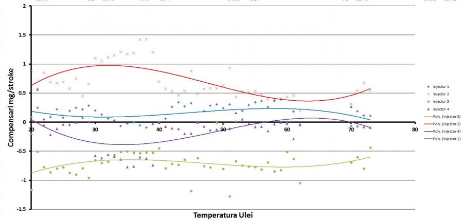

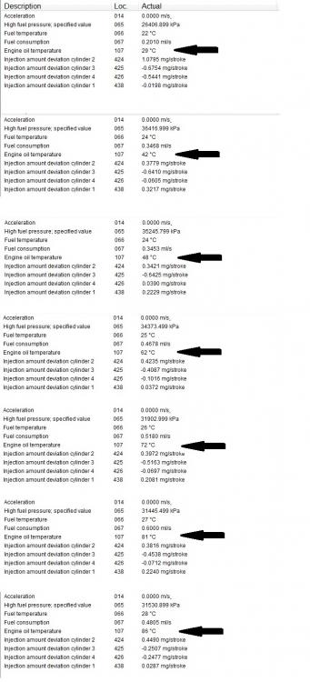

Intampin de ceva vreme o problema tare urata, mai exact un rontait de injectoare la rece (zgomot metalic). Problema se manisfesta doar dimineata dupa 5 minute de la pornire (cand temperatura uleiului ajunge undeva pe la 30 C) in sarcina, iar acest zgomot dureaza pana motorul atinge 60 C - 70 C. Am facut cateva printscreen-uri ca sa va lamuriti si voi de evolutia compensarilor odata cu temperatura uleiului (motorului). Ce ar putea fi? Este normal ca valorile sa fie atat de mari cand motorul este rece?

Cred ca am descoperit sursa problemelor. Emil.mct cred ca ar trebui sa faci si tu acelasi lucru, pentru ca am vazut ca masina are aceleasi simptome.

Masoara si impedanta la rece intre pinii injectorului 2 daca e mult sub 200kohmi  e de schimbat.
Toate au 197 kOhmi la rece. Acum sper ca se pot repara.
