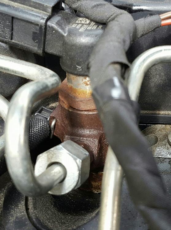

Asa arata injectoarele mele, la un 1.6 TDI, 1,5 ani vechime, 40000 km.
E normal sa aiba zona aia umeda/murdara? Masina e in garantie, si nu am alte simptome. Are rost sa merg la reprezentanta sau e doar ceva estetic care nu pune probleme?
Modificat de dionescux
Fii serios ca aia nu e umezeala, daca speli motorul nu mai apare un an.
Ok, singura chestie e ca toate cele 4 injectoare sunt murdare in acelasi loc. Daca e doar estetic, nu ma deranjeaza...
Daca nu, ma gandeam ca tot am garantie
Nu prea ai un motor ingrijit dupa cum se vede ?
Marius , nu l-am spalat niciodata in 9 ani, numai suflat cu aer la revizie, de frica sa nu am probleme electrice, nu iti spun cat imi doresc sa-l fac ca nou.
lasa-l in pace, nu asta este problema lor.... compensatiile sa fie ok.
Ok, nu mai ma agit .. compensatiile sunt ok si la rece si la cald.
După cum văd eu codul, e din 2013 injectorul.
Trebuie localizata scurgerea, din poza pare a fi de vina injectorul, dar poate fi si returul vinovat.
Curatal cu spray de frane si urmareste de unde vine motorina, ulei nu cred ca e.

La fel este si la mine si nimeni nu stie sa-mi spuna ce trebuie schimbat pentru a opri scurgerea. Injectorul 4 este umezeala in jurul lui iar la 3 este ud el.
Cosmin, este in garantie masina?
Ccosmin Criste
Nu este in garantie din pacate.
daca e  mai umed la 4 sunt vapori de ulei de la capacul pe unde se pune uleiul. in timp se uzeaza, strange lamelele capacului sau schimba-l
Modificat de bob7
Ccosmin Criste
Este la 3,dar si la 4 este umed insa nu el,doar in jurul lui. Din ce am mai aflat  de la alti ar trebui sa schimb capacul culbutori ca sunt uzate garniturile din el.
