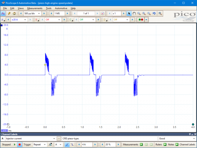

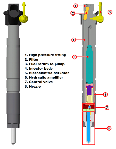

       Injectorul piezo electric este compus din element/modul de actionare piezo electric,cuplaj hidraulic supapa de control si acul injectorului!Modulul de actionare  este compus din cateva sute de  straturi de cristale piezoceramice conectate in serie(NICI URMA DE BOBINA),cristalele astea se contracta daca aplicam o tensiune de aprox 120-200v si realizeaza o contractare(deplasare) de 0.065mm.
        Cuplajul hidraulic extinde deplasarea modulului de cristale plus ca are rol de compensare a dilatarii termice!
supapa de control este inchisa cand modulul nu este comandat.
         Modulul de cristale piezo este actionat de ECU printr un condensator cu o tensiune de 110v si 200v si aprox 13A cristalele de quartz se extind iar condensatorul de 4microfarazi se incarca,condensatorul e un buffer,la intreruperea tensiunii ecu descarca  si schimba polaritatea pentru a nu lasa expandat modulul de cristale!
         De asta e interzis  sa scoti conectorul injectorului piezo in timpul functionarii motorului,ramane injectorul actionat...si urmeaza restul

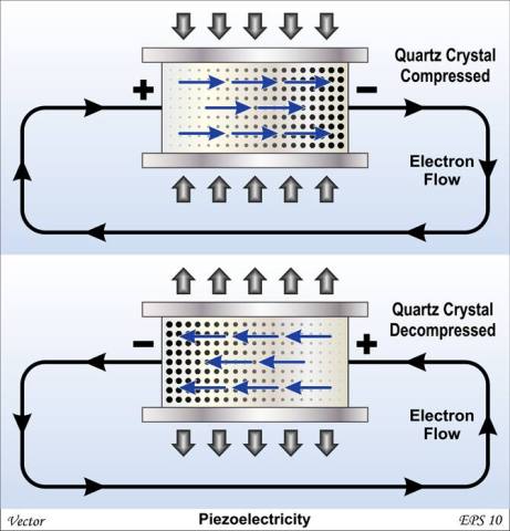

          Principiul de functionare a cristalelor se vede in imaginea cu cicuitul electronilor in elementele de quartz!Am pus si comanda vazuta pe osciloscop a unui injector piezo sa vedeti diferenta de comanda si cum alterneaza comanda cu plus si minus dar si cat consuma un injector !
           Particularitatea unui injector piezo este ca trebuie  depozitat intotdeauna dupa demontare in pozitie verticala fiindca camera hidraulica se goleste de combustibil si nu poate fi aerisit prin mijloace obsinuite de atelier/service,este inutilizabil!
            Refuzati sa va dati injectoarele sau masinile pe mana unora care nu cunosc minim elementele de baza tehnice...care confunda bobina(solenoidul) cu cristale piezo!

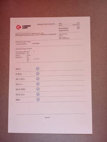

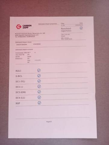

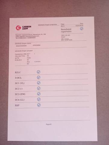

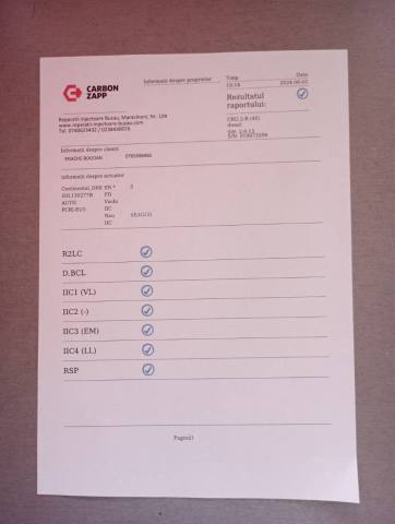

Salutare , detin un Golf 6 1.6 tdi 105 cai cod motor cayc  , am avut probleme cu injectorul nr 1   am dus la service scoase toate 4 nr 1 reparat adica schimbat interiorul cu unul din dezmembrari + calibrate celelalte 3  calibrate  cost total testate calibrate + piesa 800 ron  ,  remontate  pe masina schimbate toate o ring uri saibe foc simeringuri , ulei toate filtrele schimbate  + schimbat egr + galerie admisie  si momentan masina merge bine trage nu oscileaza la relanti doar scoate fum la accelerare cate un puf ( fum negru ) si dupa un timp se aprinde spirala cu  codul de eroare p0101  debitmetrul – semnal neplausibil  ( debitmetrul este ok a fost verificat si in service si la reprezentanta skoda ) a mai patit cineva asa ceva cu golful ? Mentionez ca inainte masina nu scotea fum  nu era negru treava de esapament .
Salut Ambrus Bela,
Si eu am avut acum o luna si ceva , exact problema pe care ai descris-o cu fum negru, la mine se auzea si un tacanit la 2000 ture mai ales cand plecam dupa loc si facea regenerari multiple.
Dupa multe investigatii am decis sa imi reconditionez injectoarele. Am sunat la cei de la Maracineni, Buzau, am facut o programare, mi-au demontat injectoarele, le-au pus banc si dupa testarea lor au constatat ca cantitatea injectata este mare si din acest motiv, masina scotea fum si regenera des. Precizez ca imi oscila in ralanti si se misca acul de la turometru. Un injector nou costa undeva la 2500 Lei.
Costul de reparatie la mine a fost 650 Lei / buc. reconditionare completa cu fisa de calibrare electronica. Nu mi-am permis sa imi cumpar noi , eu zic sa mergeti cu incredere daca aveti probleme cu injectoare 1.6 TDI CAYC, oamenii sunt profesionisti si nu te lasa sa pleci cu masina nerezolvata. AM vazut in ziua in care am fost clienti din toata tara la ei. De cand am reparat injectoarele nu mai am probleme cu fumul negru, regenerari sau tacanit la plecarea de pe loc.
Am rezolvat problema cu 2600 lei (4 bucati) reconditionate si montate pe masina in aceeasi zi. O sa atasez aici rapoartele de verificare la cele 4 injectoare.

On 6/28/2024 at 5:01 PM, UNHleaSHD said:
si cost?
Pret final 2600 Lei. Pretul unui injector Reconditionat 650 Lei , codare electronica, garantie si montaj inclus.
