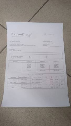

Salut! Am si eu o problema cu masina mea, mai exact o Skoda Superb 2 motor 1.6 tdi CAYC 2011. O sa scurtez cat pot povestea si ce am facut pe parcurs pentru a se intelege mai nine
In urma cu aproximativ 2 luni veneam spre casa si mi-a cedat injectorul numarul 4. Dupa multe telefoane date am luat hotararea sa merg cu masina asa pana la Brasov. Am parcurs aproximativ 70 km in 3 pistoane mergand cu ea direct la un service autorizat pentru reconditionare injectoare unde am ajuns cu check aprins si dpf. Am primit diagnosticul:
1 injector blocat 2 aproape defecte cu injectie prea mica iar 1 doar de calibrat.
Zis si facut. Au bagat masina in lucru au reconditonat cele 3 injectoare + calibrare pe cel fara probleme.
am venit dupa masina au pornit de fata cu mine. Masina mergea foarte rau tremura fara diferente de fluctuatii la relantii. Mi au spus sa o scot la ture sa se inceapa regenerarea si sa stinga dpf-ul. Am plecat cu ea la un drum de vreo 100 km regim autostrada centura. S-a stins becul dar masina in continuare tremura la relanti. A durat cateva zile pana cand am revenit la service-ul initial din lipsa disponibilitatii. Injectoarele au inceput sa rontaie in mers. Mi s-a spus ca nu e problema pe injectie si ca trebuie sa schimb egr-ul. Am schimbat egr-ul cu ce mi s-a recomandat. Un egr aftermarket de la pierburg. Dupa schimbare masina mergea la fel. Fara nici-o modificare. Urmatorul sfat a fost sa fac update la ultima versiune de soft. Am facut upgrade la fel nici-o schimbare. Ulterior dupa cateva saptamani in care am renuntat sa mai cer sfaturi la acel service am aflat ca defapt un injector din cele reconditionate nu a rezistat si s a defectat. L-am facut pe garantie si ulterior tremuratul a disparut. Motorul merge mult mai bine fara fluctuatii sau intreruperi la relatii. Dar au aparut alte probleme pentru care as dorii sa va cer sfatul.
1. Se balanseaza motorul si pierde putere in momentul accelerarii mai bruste. Motorul se balanseaza in fata si in spate (schimbat imediat dupa sesizare suport motor de la cutia de viteze si cele 2 bucse de
la suportul anti balans. Cel dinspre distributie nu da semne de uzura)
2. Masina a pierdut din putere fata de cum mergea anterior reparatiei injectoarelor. Acceleratie pana in podea. Parca nu are cuplu. Trage doar dupa 2000-2200 rpm
3. Accelerarile bruste creaza un efect de mers in trepte in vitezele inferioare ca niste mici balansuri.
4. Consumul in oras a crescut considerabil. Acelasi stil de mers consum de 10-12l fata de 7-9 anterior reparatiilor
As dorii sa precizez cateva diagnostrice primite si pareri.
- Ambreiajul (Pedala este intradevar cam tare. Dar schimba bine vitezele)
- Egr (Probleme cu egr aftermarket. Mentionez l-am schimbat degeaba. Nefiind problema de la el ci de la injectorul care nu a rezistat. Nu aveam eroare pe egr)
As dorii sa mentionez ca masina in prezent nu are nici-un martor aprins, Fara defecte pe tester, un numar de aprox 250000km cu schimburile facute doar la 10000km castrol 5w30. Masina a mers foarte bine cand am luat-o acum 4 luni pana cand a cedat injectorul, fiind luata de la cunostinta, stiam si ce a fost schimbat sau nu. In momentul de fata mi se pare ca nu o mai pot tine in conditiile acestea de consum. Si nimeni nu imi
poate spune exact ce anume are. Nu as vrea sa iau prin eliminare toate variantele posibile pentru gasirea problemei.
Va multumesc pentru timpul acordat pentru a citi tot mesajul. Astept parerea voastra.
Ce ar trebui probabil sa faci este sa schimbi cele 4 injectoare reconditionate (oricum reconditionate relativ prost, daca unul de fapt a cedat imediat) cu unele noi 😞 Scump, dar probabil singura solutie de durata!
@hrumde Carpeala dupa carpeala….
Rezolvarea problemei pe termen lung :
-4 injectoare noi continental
-egr nou oe

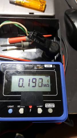

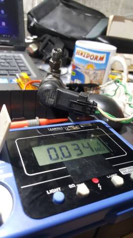

Eu as face in felul urmator:
As lua un aparat de masura,si as masura fiecare bobina in parte.Trebuie sa iti arate un minim de 170 kohmi,si un maxim de 200 kohmi.Acest mod de a masura bobina nu este precis,nici pe departe,dar se subintelege ca daca la aceasta masuratoare nu iese bine,nu are rost sa continui cu egr,etc,de moment.
de asemenea va trebui sa masori si capacitate la borbele bobinei,undeva intre 2,5 si 6 microfarazi.
In atelierele de specialitate aceste masuratori se fac cu aparate specializate,care in timp ce alimenteaza cu impulsuri de 120v....1000v bobina,face si masuratoarea respectiva.
Daca rezultatele sint pozitive,trebuie sa te asiguri ca injectoarele pulverizeaza corect atit ca unghi de ,,iesire" cit ca cantitativ,si asta doar intrun banc de probe se poate vedea.
In multe cazuri,am observat ca pistonul unde a functionat injectorul defect,a fost afectat,de multe ori spart,alteori gaurit pur si simplu,sa speram ca nu ai acest ghinion.
Este posibil de asemenea ca problema ta sa fie rezultatul aparitiei de span in pompa de injectie,si acum sa inceapa sa afecteze incet dar sigur injectoarele.Cum mecanica nu este o stiinta exact,cum pretind unii,va trebui din pacate sa mergi iarasi la vreun atelier si sa iti verifice corespunzator masina.
Daca un injector a functionat prost,egr poate fi plin de funingine,si sa nu mai lucreze corect,la fel si filtrul de particule.

Revenim la subiect,eu personal repar orice tip de injector,indiferent ca se monteaza pe motoarele audi,vw,seat,sau dacia,renault,mercedes,peugeot,etc.
Toate grupurile de masini monteaza printre altele si aceste sisteme de injectie siemens-continental,si am observat de-a lungul timpului,ca nu toate se strica cu aceeasi frecventa ca cele din grupul VAG.
Ca un roman care se respecta,autodidact,orgolios,mindru din cale afara,am inceput sa folosesc componente din injectoarele siemens montate pe alte tipuri de masini,in reparatia celor de pe grupul VAG.
Rezultatele sint foarte bune,reusita de 98% ca sa nu elucubrez prea mult,si in timp ce majoritatea afirma ca nu se pot repara astfel de injectoare,eu fac bani.

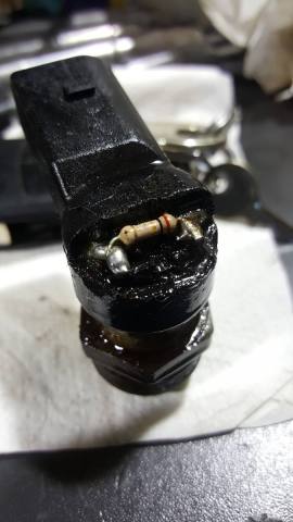

Bobina injectorului despre care se face vorbire in acest topic,si anume siemens 03L130277B ,care in realitate este un solenoid format din placute de cuart,distantate intre ele,si unite la iesire din conector sub forma de doi pini,si care de asemenea au si o rezistenta de 200kohmi in paralel,lucru care asigura descarcarea rapida a ,,condensatorului" care de fapt nu este un condensator asa cum apare prin poze,chiar as putea spune ca este un condensator cu aer,cum erau pe vremuri condensatoarele variabile cu aer,montate in aparatele de radio,pe post de buton pentru cautarea posturilor,deci,dupa cum spuneam,aceasta bobina (ce frustrant este pentru unii) sufera in general de arderea rezistentei conectate in paralel ,si care din cite banuiesc,a fost pusa de fabricant de putere prea mica,0,25 w,iar la urmatoarele modele,cele din injectoarele 03L130277S au fost modificate cu rezistente tehnologia SMD de 0,5 w.
La inceput,taiam bobinele si le puneam rezistente SMD de 0,5w dar din pacate,se pare ca unele placute de cuart intrau in scurt circuit din cauza supraincalzirii si nu mai puteau fi remediate,asa ca am cautat o alta solutie.
Solutia finala?Costuri?
