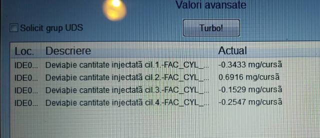

Acum 3 saptamani aveam corectii apropiate de 2.0 pe injectorul 4.
Astazi dimineata cu motorul la 90° si toti consumatorii opriti, am gasit injectoarele asa https://ibb.co/sj3kgGX . Am pornit AC si injectorul nu mai bate. Consumul in bord e tot de 10.3 si la ralanti de 0.7.
M-am uitat pe valori în mers și nu era nimic ciudat. Am lăsat-o în dreapta 5 la 60kmh si am accelerat. Injectorul 4 a sarit de 2. la corecție.

Doar testandu-le pe banc poti sa iti faci o idee clara despre starea lor. Din ce povestesti tu, probabilitate foarte mare sa fie injectoarele. Practic au debite mici iar consumul mare e doar pe BC, in realitate ar trebui sa fie mult mai mic pentru ca ECU-ul compenseaza actionand injectorul cu impulsuri din ce in ce mai lungi din cauza debitelor reduse de carburant. Probleme similare (clantanit metalic mai ales in ture joase, consum mare pe BC, putere redusa) am avut si eu si s-au rezolvat dupa reconditionarea injectoarelor, cauta mai in spate posturile mele de pe topic sa vezi ce si cum.

Salut,tu zici ca ai adaptat cantitatea de injectie,ok,dar de fapt,cel putin asa cred eu,tu i-ai spus ECU-ului ca vrei sa injecteze x ml/min numai ca asta depinde si de partea mecanica a injectorului nu doar de software.
Uite,mai pe intelesul tuturor,sper eu,un ECU,cind controleaza un injector,o face prin marirea timpului de injectie,adica,un injector,la ralenti trebuie sa injecteze intre 1,3 si 4,5 ml/min,la o presiune de 300 bar,cu un impuls electric de 800 microsecunde,adica 0,8ms
Injectorul,asta doar ca exemplu,are 8 orificii in duza,pe unde iese combustibil,dar dintre cele 8,doar 6 functioneaza si doar la 80% deoarece sint pline de mizerie sau alte chestii.
ECU nu stie ce se intimpla cu partea mecanica a injectorului,asa ca singurul mod de al controla,este durata impulsului electric,deci,va mari timpul de injectie,si va astepta sa vada rezultatul,adica daca viteza creste,urmarind datele oferite de senzori.Cine lucreaza in acest domeniu,stie ca niciun injector cu duza uzata nu va da randament,indiferent de ce va cere ECU,este ca si cind ai vrea sa uzi gradina cu un furtun cu diametrul mic,si partial astupat,cind in realitate trebuie furtun de pompieri.Indiferent cit vei deschide robinetul,diametrul furtunului este cel care conteaza.
