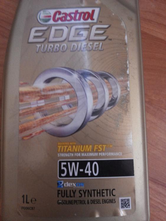

Din cate stiu, la passatul meu din 05 cu motor bkp nu am dpf, si m am gandit sa trec de la 5w30 la 5w40, oare are ceva? Am observat ca papa ulei si as vrea sa vad daca e vreo diferenta daca schimb, numai sa nu afecteze ceva pe acolo...ce parere aveti? In rest masina merge super, doar ca mi se pare ca papa putin ulei
Nu afectează cu nimic dacă pui 5W40 .
Eu foloseam MOTUL Specific 5W40 la fostul B6 și a scăzut consumul de la 0,5/7 L de la schimb la schimb la un consum de 0.3 maxim 0.5 L în funcție de cât de greu ai piciorul drept .

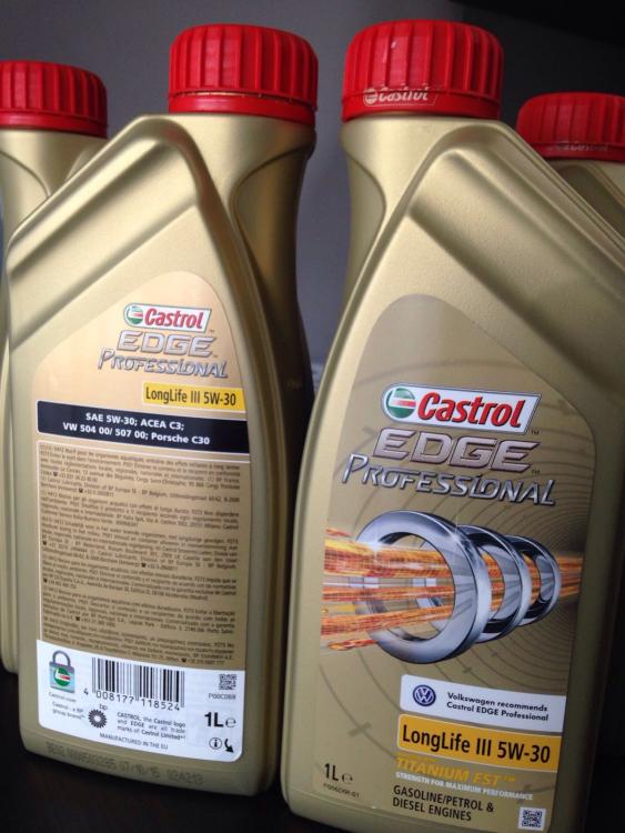

In manualul de la fostul meu B6 - PD din ce-mi aduc aminte Vw specifică NORMA pe care uleiul trebuie să o îndeplinească (ex. 502.00 / 504.00 / 505.01 sau 507.00) și nicidecum vâscozitatea uleiului .
Poate în manualul celor cu motoare CR specifica și vâscozitatea .
Dacă mă înșel te rog să pui o poza cu PAGINA din MANUAL unde este specificată VÂSCOZITATEA ULEIULUI .
In schimb ei specifică că pentru mașinile dotate cu DPF să se utilizeze doar ulei cu norma 507.00, ulei ce se găsește doar în varianta de vâscozitate 5W30 .
Cele fără DPF și cele pe benzină pot folosi ulei care sa îndeplinească oricare dintre cele 4 norme, numai că la normele 502.00 și 505.01 acest ulei se găsește doar cu vâscozitate 5W40 .
