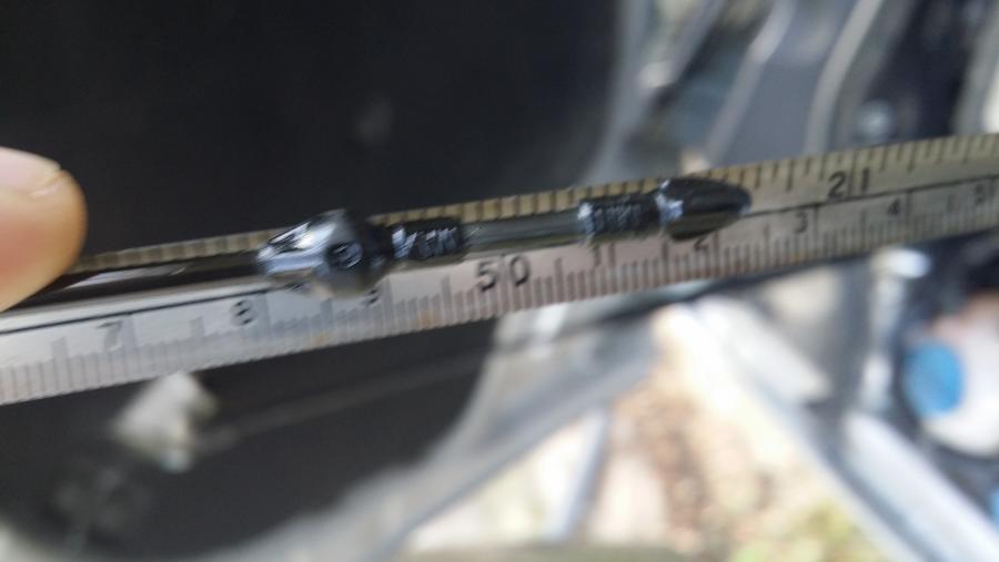

Cat este lungimea in mm/cm la joja de nivel ulei la 2.0 tdi BKP de la tija/tubul ala unde intra pana la min sau MAX?

O sa masor eu lungimea partii metalice a jojei completa si te anunt .
O sa-ti mai pun o poza si la minim .
Dar va trebui sa astepti pana maine .

Sal.,
Ti-am promis ca masor joja la masina mea .
Uite cam cat este de lunga portiunea NEAGRA a acesteia :

19 hours ago, flo_AR said:
Finally... am reusit sa ma uit si la mine... Datele sunt total diverse: de la marginea de sus pana la medie am 545mm, dar sigur la mine am probelma cu tija.
Saptamana asta am schimbat uleiul si dupa ce am pus 3.8-3.9l nivelu a ajuns ceva mai sus de "bila" aia de pe joja. Nu prea se obesva in poza dar am pe tija o zona alba unde presupun ca acolo s-a alungit/rupt joja.

Sal.,
Eu am masurat de la linia rosie .
