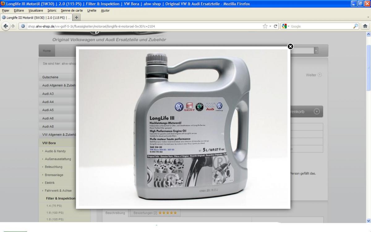

Gabi, n-ai inteles nimic din ce am spus mai devreme. Te rog sa mai citesti inca o data ce am scris si ai sa vezi ca pozele tale cu bidoane nu ma contrazic.
