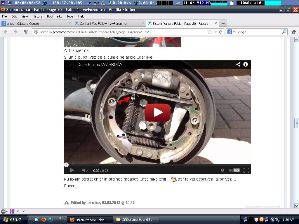

Ca idee, sa vezi cum stau lucrurile, si ce trebuie facut:
Daca final va iesi ceva de genul:
Ar fi super ok.
Si un clip, sa  vezi ce si cum e pe acolo...dar live:
Nu le-am postat chiar in ordinea fireasca...asa mi-a iesit... :winter: dar te vei descurca, ai sa vezi...
Succes.

Mi-am facut o idee, va multumesc de informatii. N-am inteles o chestie. Primul lucru, scot surubul ala, apoi ? Ce face omul in poza asta ? Mai este alt surub inauntru ?
Face ce ţi-am explicat mai sus şi ce se vede şi în al doilea ataşament pe care l-am pus - resetting brake: ridică pana ca să poţi scoate tamburul. Dacă nu ridici pana atunci saboţii vor sta foarte aproape de tambur şi din cauza bavurii care s-a format în timp nu o să-l poţi scoate nici cu slujbe.

Un pic mai detaliat resseting brake:
http://translate.google.ro/translate?hl=ro&sl=en&u=http://vnc.thewpp.ca/stuff/bentley/ep0niks.ctech.ca/vw/eva2/SU02/ch6.1.1.html&prev=/search%3Fq%3DUse%2Ba%2Bscrewdriver%2Bto%2Bpush%2Bthe%2Bwedge%2Bup%2Bthrough%2Ba%2Bhole%2Bfor%2Bthe%2Bwheel%2Bscrews%2Bin%2Bthe%2Bbrake%2Bdrum%26client%3Dfirefox-a%26hs%3Dqrc%26rls%3Dorg.mozilla:en-US:official%26channel%3Dfflb&sa=X&ei=wsUzUfiBIcbHtAatzoCQBA&ved=0CDgQ7gEwAA
Rotesti de ,,capac" pana vezi pana...impingi in sus si gata treaba. :winter:
