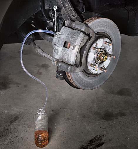

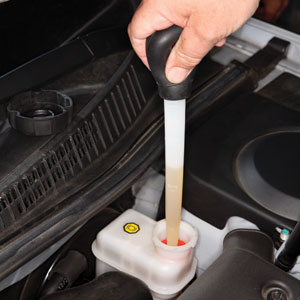

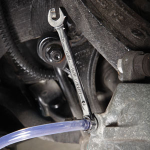

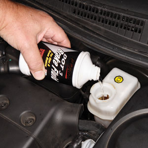

am facut saptamana asta ITP-ul si mi-a spus tipul ca trebuie reglate un pic franele si in fata si in spate pentru ca nu stiu care tine mai mult si cealalta mai putin; la condus eu n-am sesizat acest lucru, e vreo problema daca nu sunt perfect reglate?
informativ: cum se face asta si aveti ideie c-am cat costa?
Modificat de CrisH
Daca tot trebuie sa aerisesti, cu ocazia asta schimbi si lichidul de frana.
http://youtu.be/LH68qjGqS1E
post-25544-0-48715000-1338498026_thumb.j
post-25544-0-92303200-1338498030_thumb.j
post-25544-0-24402300-1338498035_thumb.j
post-25544-0-41985700-1338498045_thumb.j
Modificat de carmina
asta e cu schimbatul lichidului dar care e faza cu reglatul franelor pe fiecare roata?
La masinile cu ABS , se poate face cu vcds-ul, dupa cate am vazut tu nu ai abs. Asa ca poti aplica varianta clasica, sau daca vrei sa iasa o treaba ca la carte, du-te si aeriseste la service cu aparat de vacuum, nu cred ca costa foarte mult. :icon_cheesygrin:
