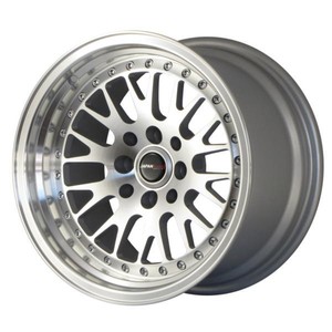

$(KGrHqR,!n4FHbjD-w4kBR3-kyg5Dg~~60_35.J
Astea sunt jantele la care ma gandeam.. si as vrea o suspensie ta technix sa o reglez cum vreau...
Modificat de boduuu
pentru jante din astea cu buza iti cam trebuie air ride, daca nu e lasata mult arata..ciudat, imho.
Modificat de mike.
+1. Air ride si anvelope 215 sau 205. Eventual si o latime mai mare sau un ET mai mic ca sa intre aripa intre buza jantei si cauciuc cand e lasata :D
