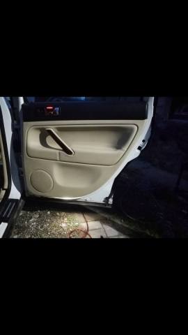

Lumini ambientale de culoare rosie la aprinderea pozitiei si lumina alba la deschiderea unei usi. Instalatia am facut-o ca in momentul in care deschid o usa lumina rosie sa nu mai fie aprinsa chiar daca e pusa pozitia.
Am folosit lampe oem cu suport special pentru acel loc(cel de la superb) si leduri. Am fost comandat mai de mult ceva leduri, dar cred ca pana la urma voi face eu placi cu smd-uri.

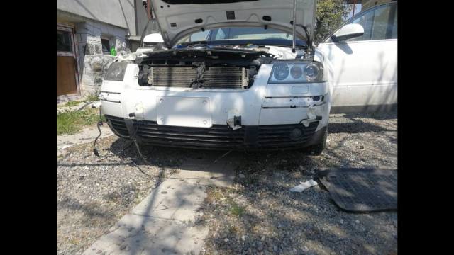

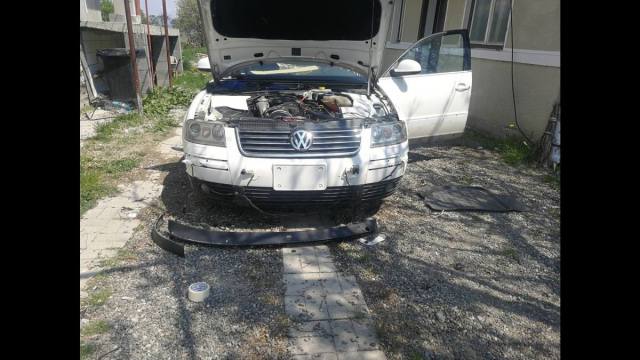

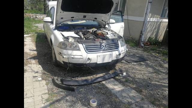

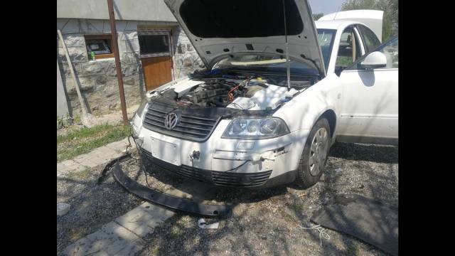

In privinta senzorilor acuma incerc sub bandou sa vad cum reactioneaza si se pare ca are rezultate mai bune asa. Cu senzori in bandou ei vad obstacolele care is de la înălțimea proiectoarelor in sus, daca ii montez sub bandouri ei vad de la nivelul fustei cum ar si trebuie sa fie. Cred ca varianta asta va ramane, acuma sa vad numai ce calculator folosesc ca cu cel de superb intampin probleme si poate tot la 2 calculatoare de passat b5.5 raman pt senzori fata/spate. Din pacate senzori de superb nu merg pe calculator de passat b5.5.
Modificat de ichimcornel
Pentru o masuratoare a senzorilor (sa vada obstacolele) OEM eu zic sa-i pui la fel ca la OEM (sau la B5.5 nu erau senzori de parcare?)
Nu, nu erau. Tocmai asta e ideea și de aici comparația cu Superb 1, aceeași masina, in linii mari
Din fabrica nu exista asa ceva pe b5.5. Exista pe superb 1 fl senzori parcare fata si sunt pusi sub bandou, iar pe spate sunt pusi ca la passat b5.5 in bandou. Din ce am vazut la foarte multe masini din grupul vag si nu numai, sunt pusi deasupra de grile(cam la nivelul inferior la placuta de inmatriculae) si putin mai spre exterior ca proiectoarele. Acuma astept sa imi ajunga niste ceasuri  de superb 1 de proba fiindca nu se pupa calculatorul de superb cu ceasu de passat.
Apropo Florine, al-2-lea ceas ma lasa sa intru pe el fiindca e de pe superb non fl, am aflat ulterior de pe ce masina a fost demontat. Astept acuma sa vina 2 ceasuri non fl( de fl nu am gasit de proba) si sa vad care calculator il pot folosi fiindca senzori de pe superb nu impaca cu calculatorul de passat b5.5, iar acestia au diametru diferit.

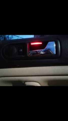

Daca tot nu pot da gaura pt senzori, sa termin cu luminile ambientale din manere

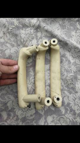

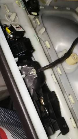

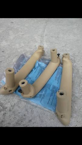

Cum ai facut iluminare in manere? As vrea sa fac si eu la bora, manerul este la fel. Ce fel de leduri ai folosit? Ce e acel plastic, poze mai detaliate ai? Oricum, geniala masina, felicitari!
Sunt suporti noi oem de audi daca bine imi amintesc, acuma nu mai stiu codul, doar eventual pe dimineata. Sunt vreo 2 3 modele care se pot pune, mai era si ceva de golf 6. Modelul meu e cel curbat si mai era ceva model lunguiet. Se poate lua set complet si anume suport, led cu soclu si mufa cu pini, dar un set de genul asta e cel putin 60 70/bucx4=nu merita. Doar suportu e vreo 30 lei. Am luat eu un set de proba si am decis sa nu il folosesc. In suport e un locas unde intra un led de 5mm(din fabrica vine led rosu de 3mm cu soclu) pur si simplu l-am lipit in soclu ledul respectiv si am pus o mufa sa pot demonta fata de usa oricand doresc. Alimentare iam dat din butoane la punerea contactului. Daca vrei pe pozitie trebuie trase fire in usile dreapta si spate stanga, doar in usa soferului ai +12v de la pozitie
Am inteles. Eu am comandat o cutie de 500 leduri, 5 culori, deci cate 100 fiecare culoare. De 3mm, 3v. Si ma gandeam ca as putea da gaura fix cat sa intre ledul, ar fara sa il scot in exterior sa se vada, numai lumina sa patrunda. Si ma gandeam sa le leg la firul de iluminare al butonului, care se aprinde cand aprinzi pozitia, tu spui ca nu ai facut asa, nu merge? Si inca o intrebare as avea, ce rezistenta sa folosesc ca ledul sa nu se arda, fiind de 3v si sa nu lumineze nici prea tare. La fel as vrea sa pun si in grile si in plafoniera. De aceea mi-ar fi de folos ce rezistenta sa folosesc si eventual alte sfaturi. Bineinteles, daca ajunge ce trebuie de pe ebay.
