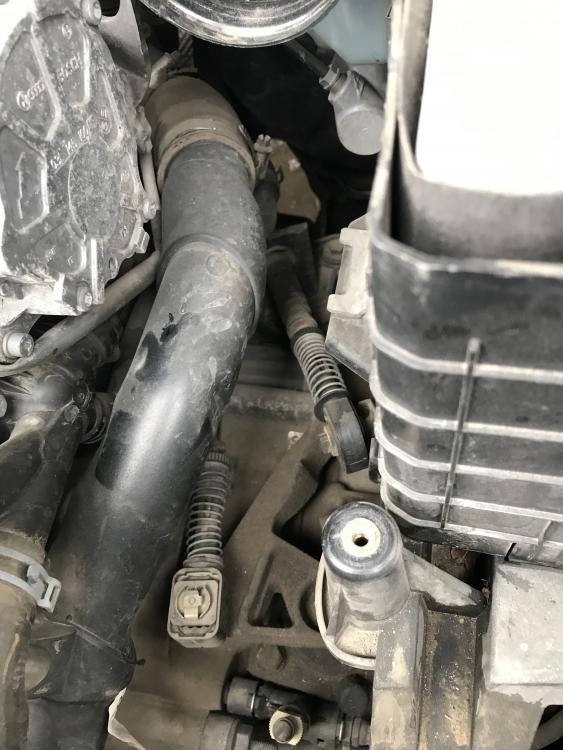

Salut,am comandat senzorul,m am apucat de demontat si surpriza,nu l vad cum ar trebui sa fie
    Pe pag. 1 a acestui topic sunt poze cu localizarea termostatului de cutie DSG. Sau cum a zis amircea in 19 ianuarie:  http://www.maximilian-sell.de/passat-b7-dsg-thermostat/
