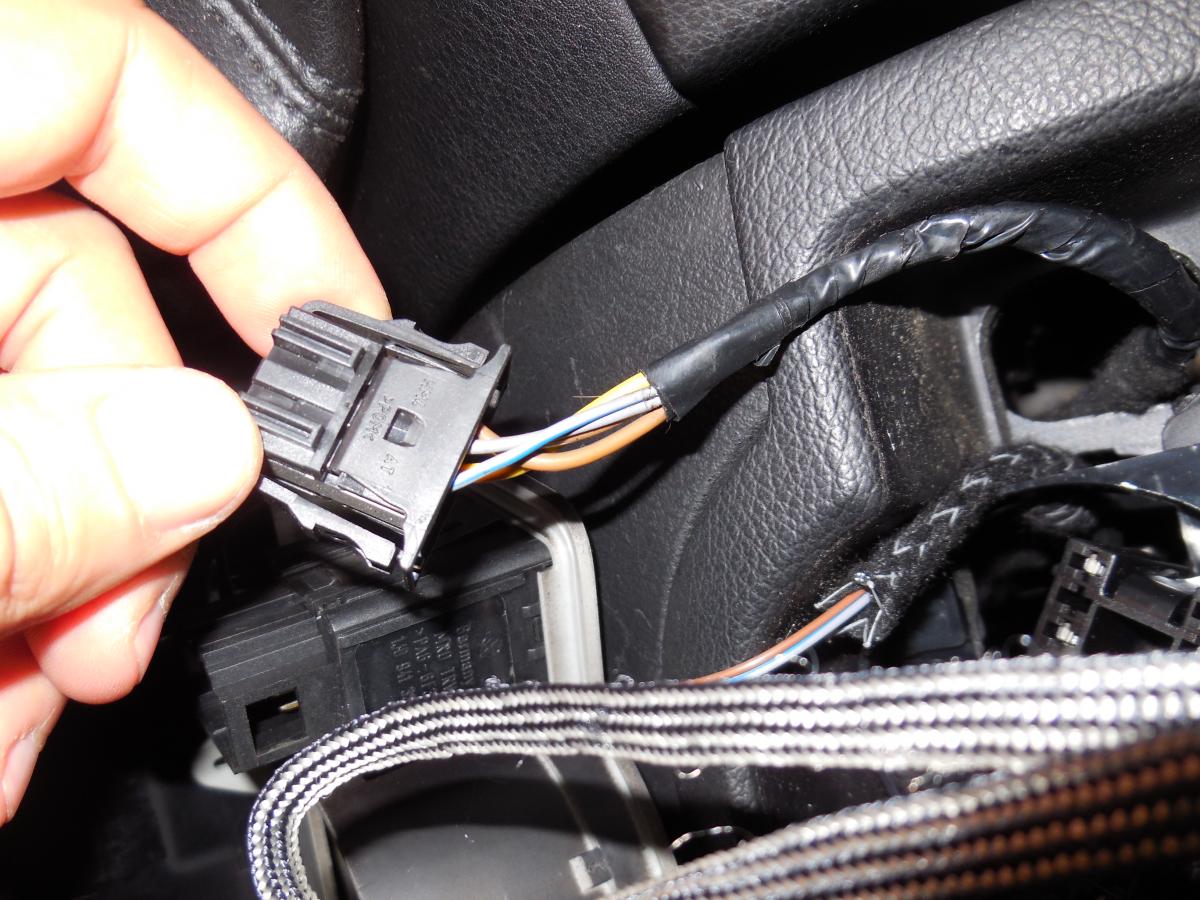

Am scos butonul si la prima vedere parea ok. Mi s-a parut dubioasa banda izolatoare, asa ca am desfacut-o.
Asa au iesit la iveala fire taiate pentru reglaj faruri si firele inadite pentru reglare intensitate luminoasa.
Acum sunt sigur 99% ca masina a avut xenon oem.
Am pus poze si cu firele taiate de la faruri.

Mda, nasol...
Dar in acelas timp, poti trai si cu masina asa... reglajul ala de inaltime nu stiu daca l-am folosit de doua ori de cand am Bora, si de 10 ori in 17 ani de condus...
Plus ca reglajul din cele doua suruburi de sus se poate face binemersi si fara sa ai motorasele - doar trebuie sa existe niste piese care sa le inlocuiasca - in sensul, sa tina oglinda fixa pe o pozitie.

din pacate se pare ca a fost cum am banuit..... pacat, asta este.... mergem mai departe :icon_thumleft:

@mad_kat - are acele piese in faruri.
Cum s-o vinzi? Cred ca glumesti.
Motorasele alea sunt cvasiinutile - las-o asa, si studiaza, cand ai vreme care varianta este mai usor de reconstituit - xenonul sau reglajul farurilor de le ai deja.
