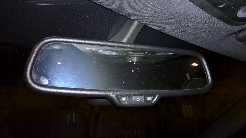

Am fost si aseara pe la ora 18:30 la avia din nou ca sa le arat pe intuneric cum sta treaba cu oglinda.. Am luat toate masinile la rand sa ii conving.. Pana la urma a fost ca mine, astazi am vorbit cu inginerul mecanic la telefon si mi-a spus ca a dat comanda de oglinda noua, si cand vine ma anunta sa ma duc la ei sa mi-o schimbe.. Aseara am iesit afara in parcare, mi-a pus cu alta masina faza lunga, dupa am facut invers.. Parca eram ca in Stan si Bran.. Cred ca au zis aia ca sunt nebun :))
@TudorM: ai interior deschis la culoare sau rama este neagra "din cauza de vRS"? La mine interiorul este negru, mai putin plafonul.
Echiparea RS este de fapt un Ambience modificat. Plafonul e negru la RS, deci au fost obligati sa puna si oglinda neagra ca altfel arata ca nuca-n perete. Si aveti si o poza cu oglinda mea (cu buton cu tot si senzor de ploaie, camera pt ILA).
