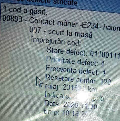

Am făcut o scanare la masina,singura eroare care apare esta la contactul de la haion,care este in scurt.Poate acest contact chiar si cu masina încuiată sa "trezeasca"modulul confort?De aici descărcarea bateriei?

La hayon? Se inlocuieste yala. Posteaza eroarea asa cum apare, ca sa vedem exact daca e asa sau nu
Oricum trebui schimbată ca ma chinuie rau la deschidere.De schimbat o schimb.Dar poate sa fie de aici problema cu bateria?
Nu cred, dar verifici dupa inlocuire

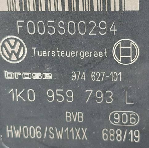

On 25.11.2020 at 5:32, F l o r i n a scris:
Exista si variante. Ce cod are al tau?
Asta am eu pe masina,ar merge cel cu terminatia"G"?
