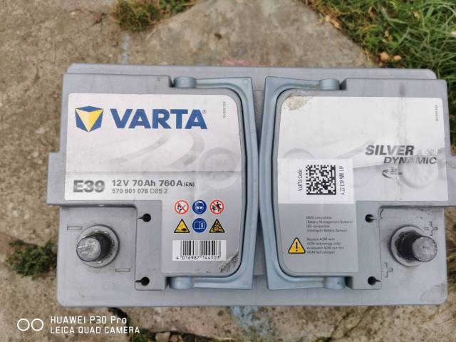

Salut! Dețin un b6 2010 CBBB. Am cumpărat mașina anul trecut cu bateria cea neagra originala. În iarna trecuta m-a lăsat și am luat o Varta AGM. Mașina este fără start stop. De atunci mi se descarca bateria constant. Trebuie codata sau ceva? Alternator ok, teste de consumatori ok. Un sfat va rog? Mulțumesc!

Din Germania a venit cu baterie neagra Varta. În Noiembrie m-a lăsat am cumpărat o Varta agm(exact cum era pe mașină aveam de 68 am luat de 70) a mers câteva luni și apoi îmi face numai probleme. Am fost la ei au zis ca alternatorul. Am recondiționat alternatorul dar băieții de acolo au zis ca e ok dar totuși am schimbat perii, cărbune etc. Încarcă constant 13.9-14 cu sau fără xenon, navi rămâne încărcarea constantă .Chiar și asa bateria noua face probleme. Acum circul cu cea veche(fiind cald încă) și nu îmi face nici cea mai mica problema.
Mergi la un service si fa un test bateriei AGM.
