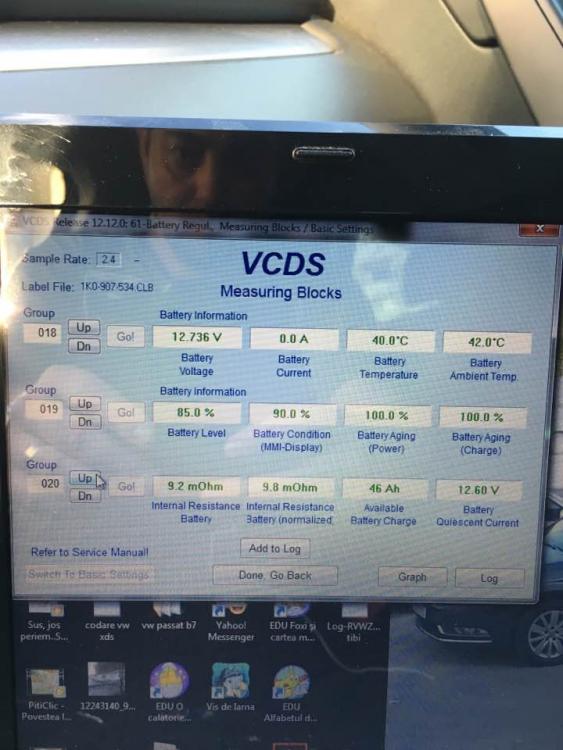

Buna. Am facut o scanare a baterie pt ca nu mai merge start stop(am 2 consumatori camera video si detectorul tot timpul) si bateria are 5 ani. Am o poza cu scanarea, ce ziceti mai rezista pana in iarna.
