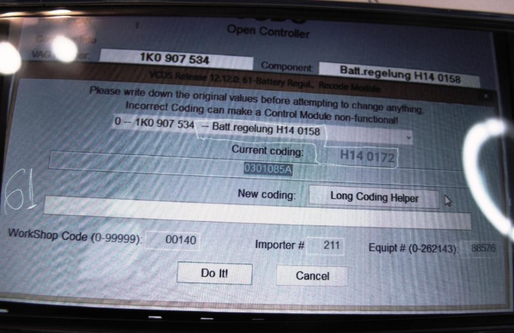

Salut, am si eu o intrebare , am schimbat bateria varta cu una rombat la codare am trecut vechiul cod de la varta . La scanare am o eroere , stie cineva sa ma ajute?
atasez foto. La Batt regelung eu am codul H14 0158 , am mai vazut la alte scanari H14 0172, stie cineva sa ma lamureasca?
