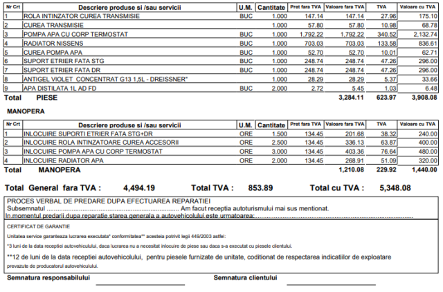

Salut guys, vin si eu cu o problema destul de "comuna" in speranta ca aflu ceva nou....Am un Leon cupra 300 2017 cod motor CJXC  si am observat de ceva vreme ca imi curge antigel si cred ca a venit vremea sa ma ocup si de asta, la un service mi-a zis ca ma costa 2000lei pompa de apa cu tot cu termostat, carcasa, etc si 1000lei manopera, altundeva a zis ca ma costa 2200lei piesele si 450lei manopera ....e vreo sansa sa le gasesc mai ieftine/ second hand ? De altfel a zis ca am scurgeri mici si la radiator, alta distractie ....Intrebarea este...pot sa incerc cu o solutie de etansare radiator(am comandat ceva de la liquiMoly) inainte sa merg la ei pentru a-mi face toate cele ?image.thumb.png.32fba0229637a240d62edaf80e77ff56.png
Mai am si un zgomot ascutit/electric/whine, (nu-mi dau seama daca e normal sau nu) la turatii de la 3500 in sus (fie ca e in drive sau neutru) si ei zic ca posibil sa fie de la accesorii, atata ca mi se pare dubios de mare pretul la manopera pt shimbarea rolei, eu stiam ca nu e complicat...
Modificat de fr.bogdan23
Cam astea sunt prețurile. Mai ieftin ieși doar dacă le faci singur.
Ești primul pe care îl aud cu pompă de apă SH. Poate pui și seria de șasiu, să știm să ne ferim de ea când o vei vinde.
Pe langa ce a spus @MyKe, cauta un service care stie ce face...G13 a fost inlocuit de G12Evo care vine deja diluat.
Manualul mai spune si ca trebuie demontate anumite piese ca sa ajungi la carcasa termostatului, pentru ele iti trebuie garnituri. Poti rezolva si in alt mod dar vor trage de alte piese. Mai este o "teava" mica de plastic, foarte casant, care face legatura intre corp termostat si radiator ulei, trebuie inlocuita si ea.
Zici ca ai castigat-o la pufuleti cu surprize si acum esti socat ca nu se repara la pret de Dacia Logan. Orice ai face, nu pune solutii de tip stop leak, asta e o solutie cand mai vrei sa tragi de masina un pic pana sa o duci la fier vechi. Mai bine vinde-o decat sa iti bati joc de ea.

Scopul acestor intrebari a fost sa minimizez daca se poate costurile la lucrarea asta si tocmai pt ca imi pasa de masina nu o sa fac nimic de genul de capul meu fara sa cer mai multe pareri, intradevar nu ma asteptam sa aiba costuri de genul pentru ca nu e brand de lux pana la urma si totusi e o fu**ing pompa de apa... nu altceva.

asta suna a misiune imposibila, pot doar sa merg la unul care inspira incredere, are reviews ok si eventual doar "pare sa stie ce face" ca mai mult de atata de unde?Daca as stii  service-ul perfect acolo m-as duce chit ca ma costa ceva mai mult.
Si nu cred ca e nevoie de acest hate "subtil" cu serii de sasiu si pufuleti, sincer, eu consider ca cel care va cumpara masina de la mine este un om norocos, la fel cum a fost si ultima persoana la care am vandut ultima masina si va pot da nr acelei persoane sa confirme.
Nu sunt nici samsar nici chitra proasta dar nici nu imi place sa arunc cu banii daca exista solutii mai bune!

Mai este cel putin inca unu 🙂, o are si montata de cca 20mii km - fara probleme.
Da, este ok si sh DOAR daca esti convins ca are un rulaj foarte mic....spre 0km altfel, mai bine pui aftermarket.
Eu am pus o pompa apa cu termostat OE cumparata sh si demontata de pe un motor care n a rulat.
Daca stii sa cauti si esti dispus sa risti, uneori chiar merita.
Eu faca asta nu din lipsa de bani ci, imi place sa caut lucruri sa negociez etc.
