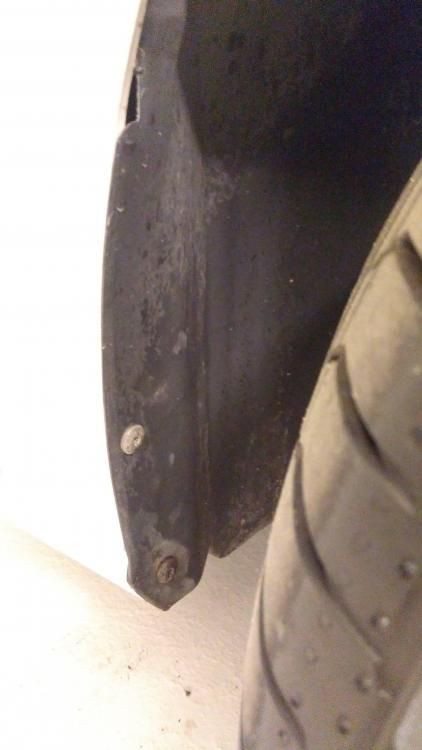

Salut, azi am desfacut carnajele la rotile fata in zona pragurilor, si am gasit pus un buretele de 3 cm care izoleaza fonic. Problema este ca acel burete se imbiba cu apa si jeg, si in timp afecteaza pragul. Sunt patit la fosta masina, golf 5 de unde am scos cateva sute de grame de pamant din zona asta.
La leon nu am gasit pamant, ci doar acel burete plin cu apa si praf. L-am taiat 2 cm cat sa scap de umezeala (am incercat sa-l storc dar fara succes). Apoi am curatat zona si am uscat-o. Pragul si vopseaua nu sunt afectate, insa in timp probabil apare rugina. Verificati si voi daca aveti masina de 3-4 ani+.
Am mai vazut pe internet si la Seat si la Volvo ca pun un burete de spuma intre usa si aripa fata, acel buretele se deterioareaza in timp absoarbe apa si retine umezeala direct pe aripa fata. In timp rugineste aripa.

Ca si o completare acestui post. In cazul meu, la desfacerea carenajului din zona pragului am gasit o cantitate insemnata de nisip imbacsit intre contraaripa si inceputul pragului. Este clar ca buna ziua, ca fara o curatire macar anuala, pragurile masinii abia daca o sa reziste fara rugina, primul proprietar ( asta luand cazul clasic de 5 ani) . las pozele sa vorbeasca de la sine. Deci cine vrea sa isi tina leonul 5F o buna bucata de vreme, fara rugina in praguri, sa faca o inspectie in spatele carenajului din interiorul aripilor fata ( se poate face foarte usor de catre oricine , nici macar roata nu trebuie luata jos) si sa curete de acolo murdaria, nisipul ramas acolo. Masina de 2 ani si 9 luni, 68 000 km.
Modificat de Andrei1980
Plus ca fi mai sprintena si va consuma mai putin fara 2-4 kg de pamant transportat clandestin?
Problema cu mizeria de la aripa e la foarte multe masini, eu am intalnit'o la incepand cu Solenza si la Fiesta si la Forester si incerc sa'mi fac o rutina periodic sa desfac carenajul si sa curat acolo

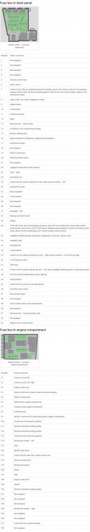

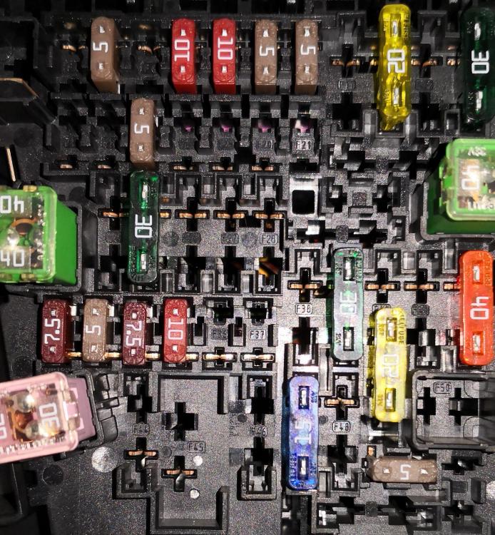

Mă poate ajuta cineva cu poza la explicații siguranțe leon 5f? Tabloul e în spatele mini torpedoului din stânga volanului și pe acolo ar trebui să fie un carton alb cu toate poziția siguranțelor. Mersi.
PS
IMG_20180929_194347.thumb.jpg.8956d88da4c1c5a08c74ce698a81a536.jpgIMG_20180929_193832.thumb.jpg.1d1bea30cd8e90f298706420c4cffc59.jpg
LA VAG urile fabricate după 2007....2008....nu s-au mai pus cartonase cu legenda și poziția siguranțele. Găsești în cărțile mașinii - manualul utilizatorului
