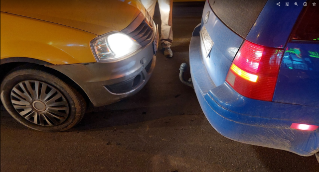

grija mare sa nu te loveasca cineva in spate si sa cumperi spate complet, original pe rca-ul aluia ;)

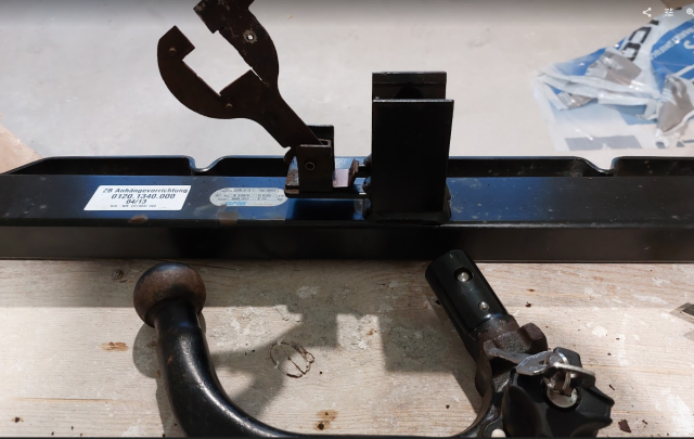

Am tot asteptat asta dar cand s-a intamplat ... mi-a indoit doar carligul si atat. Bine ca o fost si numai atat, si nu mai mult pt ca ... nu era prea bine cu masina lipsa de sarbatori (era inainte de craciun)
asa ca , intre timp si 300 lei mai tarziu, (a platit ala cu ligheanul ca nu avea asigurare) avem urmatoarele
Carlig original de la ORIS, detasabil rezistent pana la 1600 kg. Numa bun sa trag rulota de 1400 kg din cand in cand.
Trist a fost cand nu am gasit cheia in colet si a trebuti sa imi faca cineva cheie dupa butuc. A iesit si cheia (2bucati) 200 lei mai tarziu. Paguba mea....
Total 500 lei.
