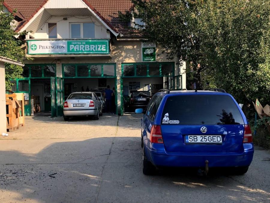

Si cum in curand o sa plec in concediu...am zis ca de ce sa nu am un parbriz nou ?! Ca asta era zgariat si sablat de pietricele... Vreau sa merg relaxat si sa nu imi incurce nimic vizibilitatea la drum.
Pilkington, cu parasolar pe gri... cu montaj... 570 Ron.
Sper sa  reziste si asta mult si bine.
Pana data viitoare, drumuri bune! :)
De banii aia ? petreceai o zi ca pasa... Concediu placut si drumuri bune!
Aia sa fie cea mai mica problema :))
Doamne peste ce idioti am dat. Am cerut parbriz pilkington. Mi-au dat YES Glass. ? Bine, m-au taxat cat trebuia pt Yes Glass...dar nu sunt impacat deloc cu ideea de a avea YES Glass.
Si nu puteam astepta dupa Pilkington ca nu aveau pe stoc.  Dar in call center mi-au zis ca au pe stoc si am optat pentru Pilkington...
Costul scade la 370 ron.
Mesterii romani... :tuktuk:
