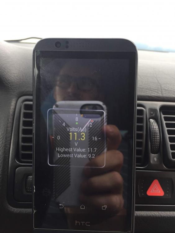

Azi am plecat la drum spre Bucuresti, via BV - Ploiesti. Nu am plecat bine din Sibiu, ca a inceput sa urle: Alternator workshop. S-a stins eroarea. Am zis ca o fi ok... vedem. Mergem mai departe. Iarasi....Alternator Workshop! Si iar s-a stins. Ma gandeam doar ca e nebuna masina si are un contact imperfect. Da de unde...  dupa cativa km s-a aprins martorul de ESP. Apoi a inceput sa palpaie martorul ABS. Apoi a inceput sa se stinga bordul (instrument cluster-ul)... ?
Ok...era groasa treaba. Am oprit toti consumatorii, si m-am apucat de dat telefoane. Cel mai apropiat punct ...era BRASOV. L-am sunat pe @lupo_bv si el mi-a aranjat la un service sa merg acolo sa se uite care e problema. Am dat si VIN-ul masinii prin SMS... ca totul sa fie pregatit cand ajung acolo. Ceva de genul unui PitStop :))

Baterie terminata probabil. Insa nu inteleg cum nu stiai, bateria nu cade asa din senin.

Bateria din cate am inteles este ok...s-a umblat la alternator...la releu daca am inteles bine...incercam sa ma concentrs atat la telefon cat si la colegii de la munca  :))

problema: Releul de incarcare. Pus altul nou, si gata.
Neah... Nu plecam eu la drum cu bateria terminata. Problema era din releul de incarcare - la cat de obosit am ajuns in Ploiesti, am si uitat sa scriu despre “piesa defecta” :))

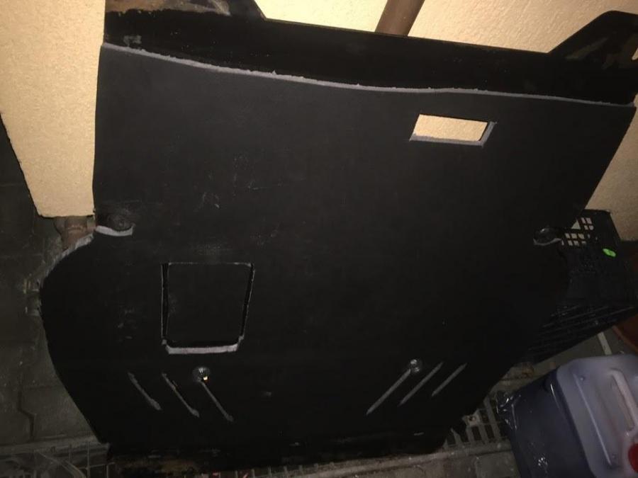

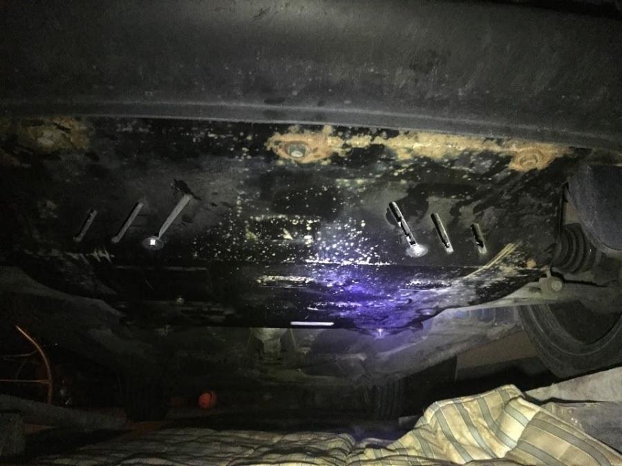

Apoi, ca tot am dat scutul jos sa schimb actuatorul turbinei, am izolat si scutul (protectie in plus la baia de ulei, in caz de ceva).
IMG_2671.thumb.JPG.e9f9989e27c45b005b392dbeb1e13455.JPG IMG_2672.thumb.JPG.fc33fdaf19fa1530b5ebef43af43a1e6.JPG IMG_2673.JPG.6e28e18c6c5a54ffcc996f6ac1bfd83d.JPG
Urmeaza sa cumpar si scuturile laterale si sa le montez. Mai izolam din zgomote si protejam curelele de apa, pietricele si praf.

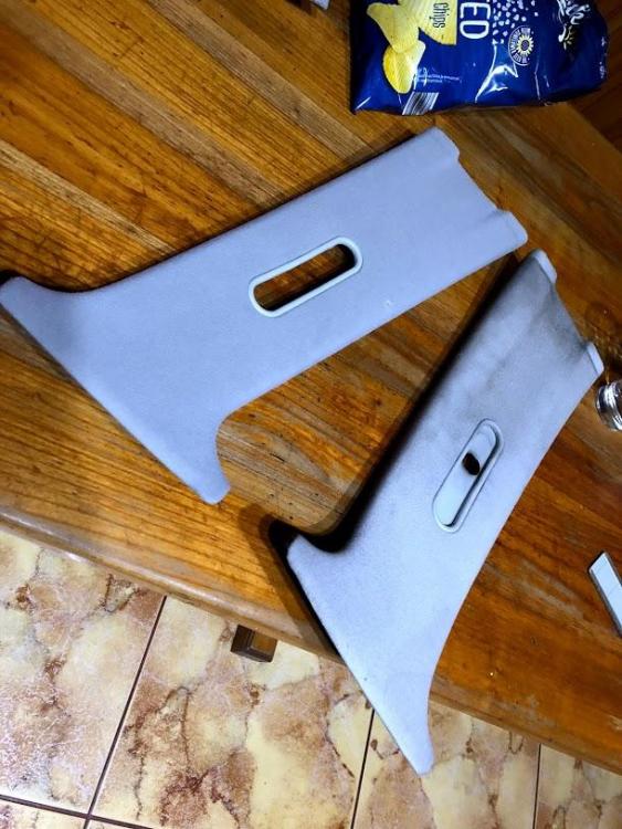

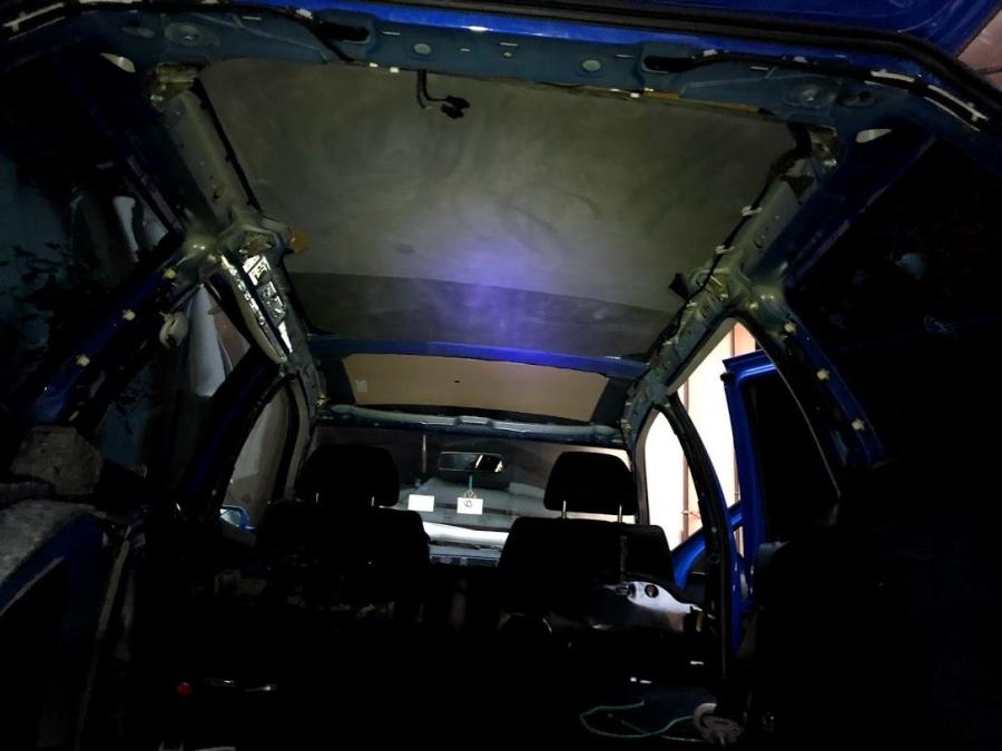

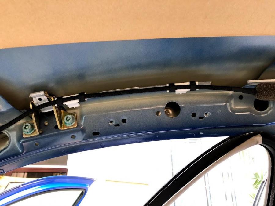

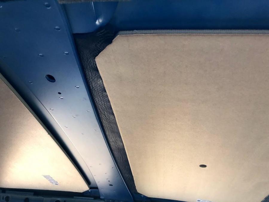

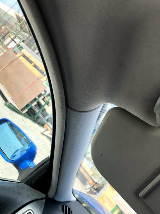

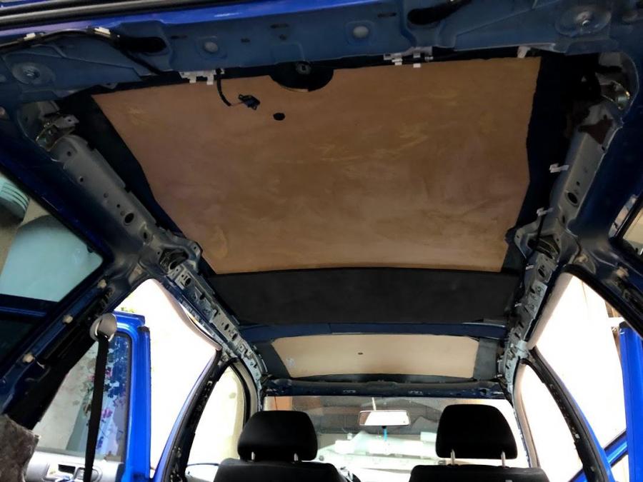

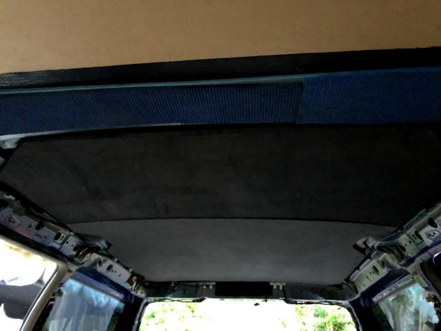

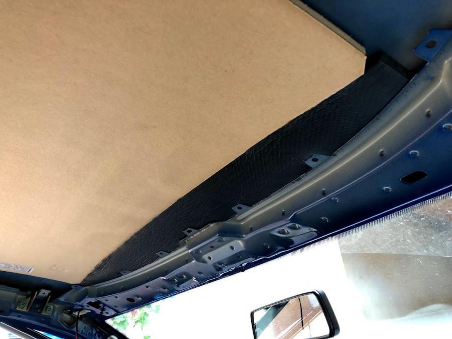

Sambata trecuta am avut ceva timp liber si am desfacut tot plafonul...si am reizolat plafonul. Avea ceva lipit pe el pentru rigidizare si izolare termica insa mi s-a parut putin. Am completat spatiile libere ....si apoi am mai pus un strat!
IMG_0521.thumb.jpg.83664a517a306116e66f2eecbb9b79bd.jpg IMG_0524.thumb.jpg.6bba57ca939c95d7323f017ac074ffa0.jpg IMG_0530.thumb.jpg.fc26fc6eb7adec41eb9ac99e353f33ee.jpg IMG_0543.thumb.jpg.566c77a5740277a7c14bc23caf9e97ed.jpg
IMG_0544.thumb.jpg.e8c0a47d67d68ccf0e73c43e1629ebe7.jpg IMG_0545.thumb.jpg.af1102d55ba7225ceef86b9b599eb89f.jpg IMG_0543.thumb.jpg.566c77a5740277a7c14bc23caf9e97ed.jpg IMG_0547.thumb.jpg.c31c204a2344bb703b0b2af2e1bf0a3f.jpg
IMG_0549.thumb.jpg.8fe9b3d5b2d593e332e94230c30393f4.jpg IMG_0550.thumb.jpg.db6723aa377affe2a9c67698493f76bd.jpg
Cu ocazia asta, am spalat si plasticele de pe stalpi...
IMG_0571.thumb.jpg.bc66151d3411b6016d382c4175138171.jpg IMG_0603.thumb.jpg.b277922a53ac20f56e7b665e691b8f7c.jpg 946AE683-FC6F-4C43-9219-9DB7686EED10.thumb.jpg.466d1a3ba151a4d47c76d49000c314f1.jpg IMG_0604.thumb.jpg.a84c4cb41abf3c5afba9dfa1389ecb1f.jpg
Eeee? Arata bine, nu? Acum, o sa vin curand la Vali (@muale) sa curatam si restul, sa arate impecabil :D

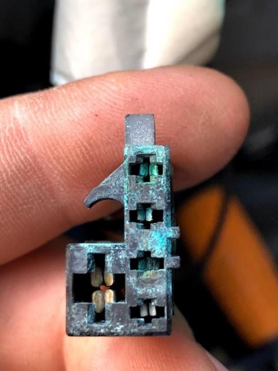

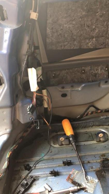

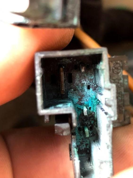

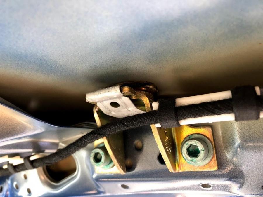

Desfacand plasticele din masina, am gasit si problema datorita careia nu mergea lumina din portbagaj lateral + nu mergea motorasul cum trebuie: se relaxa aiurea, incet. Acum se relaxeaza instant dupa deschiderea portbagajului.
IMG_0539.thumb.jpg.125e120e9885451b11ab38c0a70dbe69.jpg IMG_0540.thumb.jpg.42c3a01d1d4155e11a347ef700ed2de9.jpg ED15A82E-8376-4200-80F6-C53EA4C9DE48.thumb.jpg.82fab4d662c7d77971f785c28ce9fbf2.jpg
Pentru cei care au nevoie vreodata, codurile mufei:
