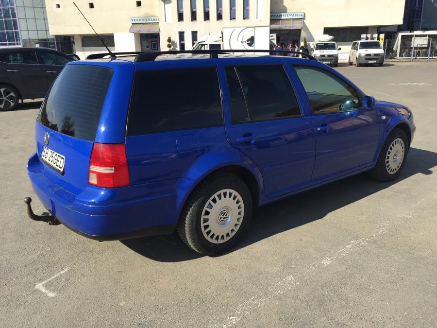

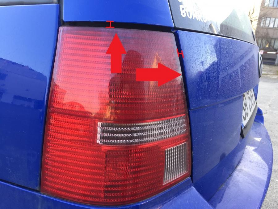

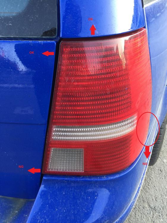

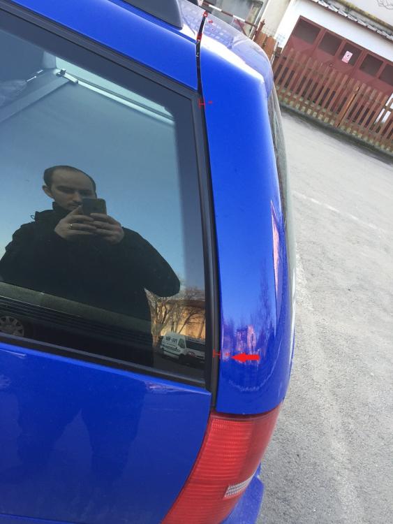

@cxr2test, problema cu liniile nu stiu cum sa o scot la capat. De ce? pentru ca urmatoarele lucruri nu ies cum trebuie pe masina mea:
Aici, e pe partea stanga, unde , distanta dintre stop si haion e foarte mare. Cred ca stopul e prea jos (nu stiu daca poate fi reglat ). Se si vede ca stopul e practic lipit de bara.
Partea dreapta. Aici nu sta stopul bine. In rest, sus, e ok ca si distanta. Stiu de ce nu sta bine: Data trecuta cand aia au reparat panoul lateral dreapta nu l-au tras suficient si stopul sta putin deplasat cu partea de jos spre stanga. O sa fie remediata asta. E bine ca momentan nu atinge haionul in el.

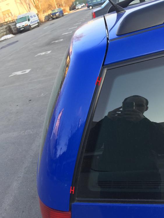

Aici, distantele dintre haion si restul caroseriei imi par a fi egale. Trebuie sa ma apuc de masurat, sa fie la mm. Trebuie sa gasesc undeva la cineva un setup de fabrica si sa il reglez cum era din fabrica (ca dimensiuni, in mm).
Aici se vede ca in partea de jos, mai merge putin presat -  in partea de jos am o distanta mai mare ca sus. Iarasi, pana nu vad unul instalat de fabrica si reglat de fabrica nu stiu cum o sa il reglez. Adica, l-as duce la aceleasi dimensiuni, sa fie la fel ca original.
Asa da pe masina mea. Pe masina de pe care a fost luat, statea foarte bine. Distante egale intre stopuri, etc.
O sa mai am de lucru la el...

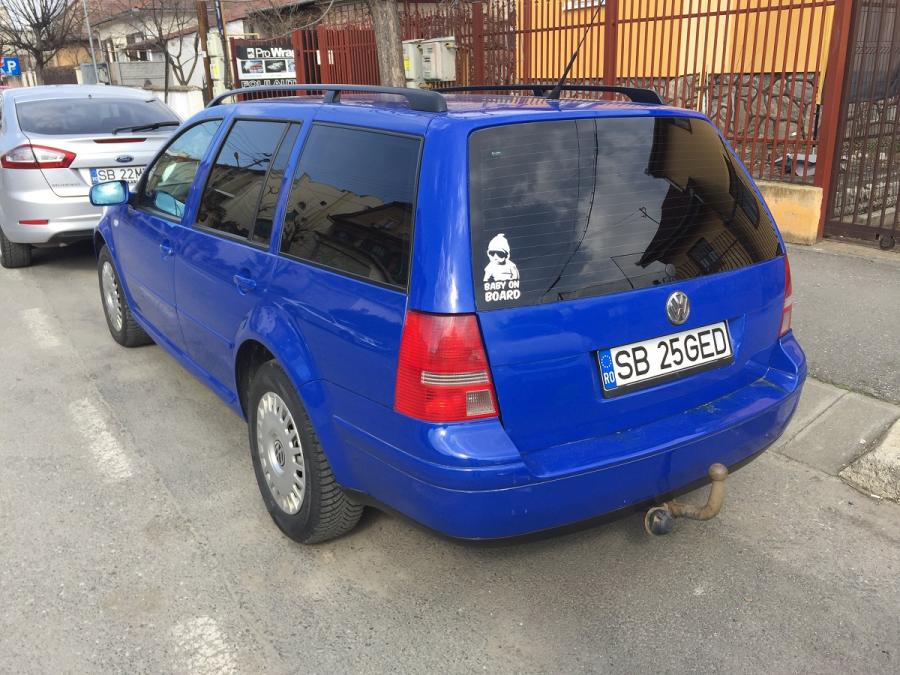

Ai incercat reglajul din cele 2 suruburi care vin pe haion?Ar mai fi si varianta cu surubul care vine plins in plafon dar apoi trebuie reetansat cu mastic...in fabrica fiecare a fost reglat individual inainte de vopsire deci ar cam fi degeaba sa vezi unul care se aseaza bine.
Pai se poate face reglaj din cele 2 suruburi de pe haion de pe fiecare parte...fara sa ai telescoapele montate.
Modificat de sdR+
Portbagajul l-am pus inapoi pe masina cu tot cu balamale. Acolo unde era mastic, am lasat cat mastic am putut si restul am pus silicon. Ca deh...nu m-am gandit ca trebuia mastic si am ramas in fata faptului "de" implinit: trebuie montat. :D
mie mi se pare ca stopul nu sta bine, cel putin partea stanga a celui din dreapta iese mai mult ca bara.
de masurat te-as fi ajutat eu dar... :(
nu era mai bine sa fi pus mansonul de cauciuc cand montai hayonul, sa nu mai tragi iar firele prin cel nou?
luneta ai demontat-o acasa?
ai dat ceva ceara de cavitati in hayon ?
Firele nu sunt montate definitv deoarece mai urmeaza sa mai fac ceva maine la masina. Si imi e usor sa desfac din firele din el. Imi e usor ca am nevoie doar de clema de prindere a mansonului. Mansonul e in stare perfecta. Momentan caut clema aia de prindere pe undeva sa nu fie nevoie sa iau tot mansonul - e mult sa dau 38 ron pentru ceva de care nu am nevoie.
Luneta am demontat-o la cei de la parbrize. 40 demontat. Apoi demomontat si pe cea de pe masina + inca 80 ron lipitul pe Haion. Sincer nu as fi incercat sa il demontez eu deoarece riscam sa il sparg. Cred ca am uitat sa mentionez asta...
Apropos: am o luneta de Variant, la care nu merge toata incalzirea. O donez pentru cine are nevoie.
Ceara inca nu am dat din cateva motive. Sa se mai usuce vopseaua data prin el. Dar nu las mult asa ci o sa dau peste tot pe unde pot, prin orice gaura posibila :))Nu vreau sa mai vad rugina la haion! :D
@Muale, Sigur stopul ala nu e prea iesit, ci ar trebui sa mai iasa in exterior, de asemenea sa iasa si panoul din dreapta - e nevoie de tinichigerie si vopsitorie.  Sa dea caldura si o sa dau bara jos sa vad ce e pe sub ea. Mai mult ca sigur au prins ciobanii bara cum au putut... O sa schimb prinderile si ce mai e nevoie pentru ea sa stea cum trebuie.

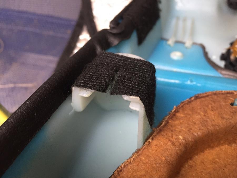

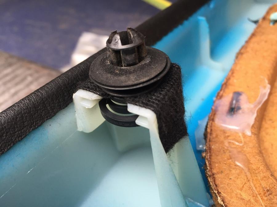

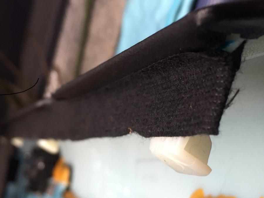

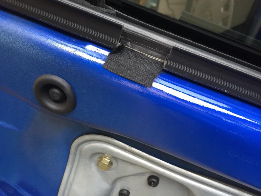

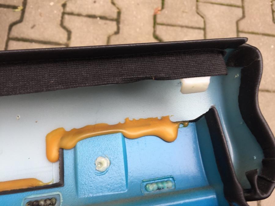

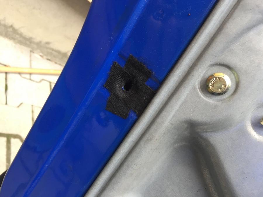

Si ca tot am avut date jos fetele de usi de pe spate, am izolat toate zonele de atingere a fetei de usa cu restul usii, pentru a elimina scartaitul.
Pus banda textila pufoasa de la TESA pe fata de usa:
IMG_0311.thumb.jpg.1de2d400d9b1d7e56cc3aa59442a4124.jpg IMG_0310.thumb.jpg.b35678ff34ddfaaa79e24a9ba5805b93.jpg IMG_0313.thumb.jpg.f4e3886fa9b19fb4ea5619bb9a4cfd19.jpg IMG_0315.thumb.jpg.695f0c57799d422216d98f6070e04c7f.jpg
Pus banda textila pufoasa de la TESA pe usa:
IMG_0316.thumb.jpg.737d0cecef62d153c87f325b905b0498.jpg IMG_0317.thumb.jpg.5a2a6d1636d9a9bc6c569c3f72c9f571.jpg IMG_0318.thumb.jpg.aaef4ad9600c096d01b5dd2e25681828.jpg
Si gata...poti trage de fata de usa, sa te apesi pe ea, sa misti de ea - nu se mai aude nimic. Abia astept sa fac asta si la usile fata, sa scap si acolo de pocnituri si alte scartaieli in timpul mersului pe drumuri de tara/cu fisuri sau taieturi in asfalt :D

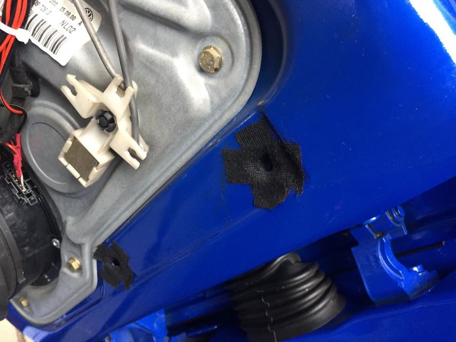

Aseara am terminat cu fetele de usi de pe spate si m-am apucat de cele de pe fata. Am izolat si fetele metalice de pe usi si le-am facut sa nu mai traca apa prin ele. Am folosit silicon. Sper sa le mai pot dezlipi alta data cand voi avea treaba acolo :)). Si numa bine ca azi noapte a plouat si am gasit dimineata chederele uscate! Yeyyyyy!
Oricum, s-a instalat linistea in masina. A intinerit cam cu 10 ani referitor la zgomotul produs de fetele de usi si alte plastice. Mai am si tetiera sa o fac sa nu mai vibreze si sa termin cu hayonul. Dupa asta, masina e pregatita pentru inca cativa ani de stat la mine.

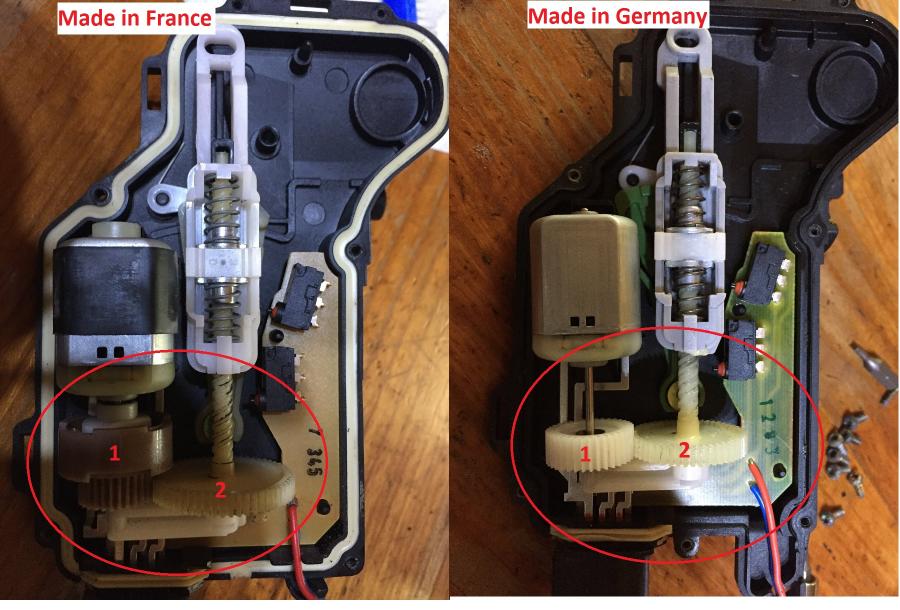

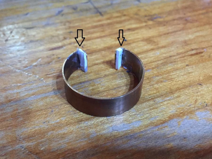

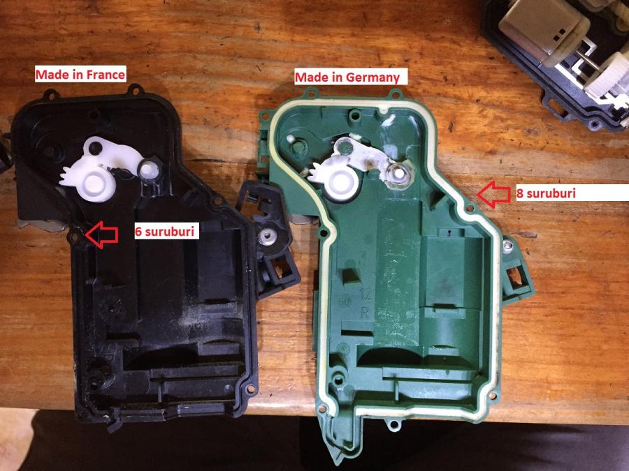

Gata, am deslusit misterul yalelor zgomotoase.
Desi par identice, sunt totusi diferite ca si constructie, materiale folosite, etc. Unele, complet negre, sunt facute in Franta. Celelalte, cu capac verde, sunt facute in Germania. Cred ca deja stiti care sunt mai silentioase.
Cel din Franta, are mai multe componente in miscare, de acolo rezultand si zgomotul. Cel din Germania, e mai simplu si cu mai putine componente in miscare. In momentul in care motorasul yalei din stanga (vezi poza) porneste, acesta face zgomot prin faptul ca roata dintata de pe motoras e actionata de un arc si un bolt care actioneaza la forta centrifugala. Evident, de cand am avut Peugeot m-am obisnuit cu faptul ca francezilor le plac complicatiile. Si la masina aia pentru a schimba o curea banala dadeai alte 2 jos...
Diferenta e si la capac, si la partea mecanica din metal.
Pentru a elimina o parte din zgomotul produs de yala franceza, am dat jos roata dintata, si din interior am scos inelul metalic care prinde acel bolt actionat de forta centrifuga. Acelui inel, i-am atasat 2 mici garnituri de cauciuc in care boltul sa bata cat are el chef...
Rezultat.  Sunetul e usor diminuat, dar nu cum era yala fabricata in Germania. Dar nu mai e nici atat de tare cum e una facuta in Franta.
Data viitoare, ma gandesc la o solutie sa blochez complet acel sistem de bolt si pinion sa vad efectele lui - Ar trebui sa dispara acel sunet enervant.
Atasez si 2 filmulete cu zgomotul lor. Nu am facut insa si dupa operatiunea cu garnitura pe inelul de actionare.
Filmulet 1: https://photos.app.goo.gl/SpJ7WsUOqyBnWGH02
Filmulet 2: https://photos.app.goo.gl/n5jVLXhaLBELhaoE2
Si cred ca aia si e rezolvarea: blocarea completa a mecanismului de pe motorasul din stanga incat sa nu mai existe joc intre componente.
ps: am incercat sa mut pinionul de pe motorasul din dreapta pe motorasul din stanga, si apoi motorasul si pinionul sa le pun inapoi in yala de Germania. Nici o sansa sa reusesti sa le desfaci.

Asta studiasem si eu,cu verdele si negru,eu nu am dat jos inelul dar am pus garnituri mici in capat la fiecare rotita - de unde si insistasem initial ca zgomotul e si de la partea electronica nu doar mecanica.
Si am observat ca e si diferenta intre yala de 4 usi si yala de 2 usi,diferenta nu e mare dar cursa e mai scurta la toate componentele,astfel cand am montat una de proba (verde) trageam f.putin de manerul interior si usa si sarea deschisa,pe cand la alta verde de pe un model in 4 usi avea cursa normala.
Cele frantuzesti (negre) am vazut cazuri cand inchiderea are 2 miscari ca si cum ai bloca usa de 2 ori,cred ca mai am si eu 1 bucata neagra si una verde sa mai studiez,poate la vara spargem mitul.
Aveam idei de a baga la vaselina pe acolo si sa izolez in silicon pt piese electronice placa si micro-contactele,etc.
Pacat ca nu e topic dedicat sau un guru al yalelor pe aici :P
PS: nu merg de pe alte modele?superb,passat 2004,etc - cam la fel e structura.
Cel mai probabil merg de pe Passat, dar cam la anul 2005 se opreste compatibilitatea :(
Problema e doar si doar ansamblul motoras + cele 2 roti dintate incercuite de mine. in rest, totul functioneaza normal si identic la fiecare. Cu o blocare de mecanism la yalele franceze sigur le "reducem la tacere".
