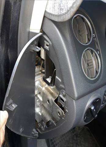

Normal ca am desfacut capacul si m-am uitat ! Nu am acest panou de sigurante!

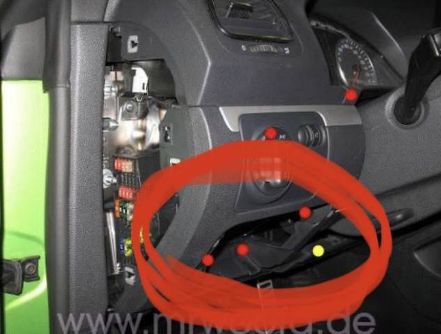

uita-te sub volan in partea stanga sub butonul de lumini, ai in mod normal o usa unde poti depozita lucruri, deschide-o si vezi unde e agatata, apasa pe cleme sa o deschizi complet, posibil sa fie acolo. Daca nici acolo nu e incearca pe partea pasagerului in lateralul bordului.
O poza unde sa cauti:
uitati.. am pus imagine atasata... asa este la mine. altfel nu intrebam degeaba.
Modificat de dumitru70

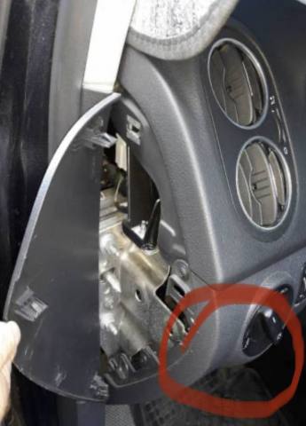

Am zis sub butonul de lumini deasupra pedalelor. Daca ai un capac ce seamana cu un torpedou dar mai mic, e posibil ca dupa capacul ala sa fie tabloul de sigurante.
Am pus poza mai sus dar o mai pun odata cu marcaj.
GabiB77... multumesc mult pentru topic. Gata.. m-am dumirit. Multa sanatate.

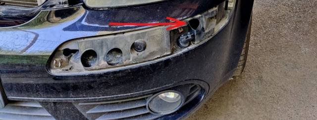

Am un far matuit. Vreau sa-l schimb. Inainte sa incep lucrarea, intreb daca stie cineva, trebuie sa dau jos toata masca din fata sau este suficient acel ornament in care este spalatorul de faruri, pentru a avea acces la torxul de sub lampa?

3 ateliere m-au refuzat, unul a acceptat la un pret ca am luat alt far. Poza e facuta mai demult, problema s-a agravat. Mi-au promis ca la anul nu mai primesc itp-ul.

Rezolvat problema. Scule necesare torx de 20 si 25 un prelungitor pentru demontarea si montarea surubului de sub far.
Se demonteaza ornamentul central, cel cu sigla W fixat in 2 suruburi torx de 20 si in cateva cleme.
Se demonteaza capacul spalatorului de far, cine are, apoi bandoul,  ambele prinse in cleme.
Farul este fixat in 3 suruburi torx de 25. Cel dificil este cel de sub far pozitia este indicata de sageata rosie din poza. Acolo este nevoie de un prelungitor pentru demontare/montare. Atentie sa nu-l scapati ca va faceti viata grea... Eu l-am scos dupa desurubare cu un magnet si l-am lipit cu scotch de torx cand l-am montat.
Scoateti farul, conectorul, inlocuiti farul conectati, verificati luminile si apoi in ordine inversa se face montarea.
