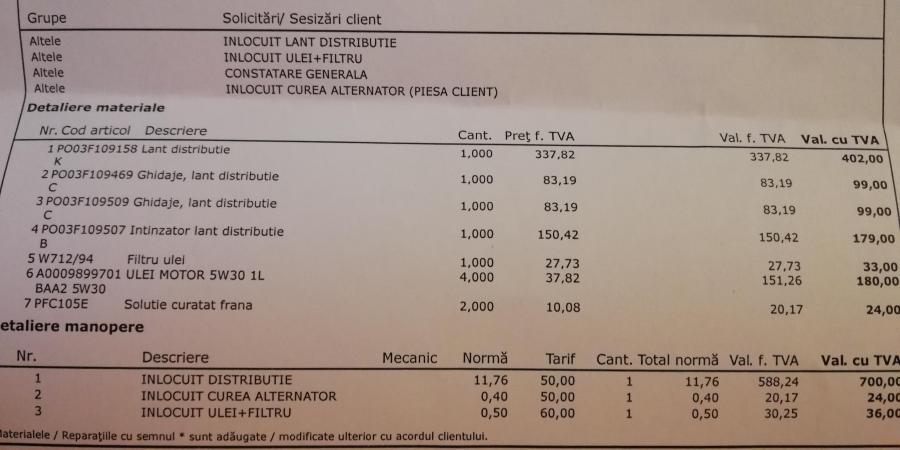

Salut baieti, am promis ca revin cu vesti legate de schimbarea de distributie. Totul a mers ca la carte, lasat masina de dimineata si am ridicat-o acum 1 ora. Detalile sunt in foto pentru cei interesati, coduri piesa plus pret. Masina merge brici!
te-au umflat bine de tot, probabil asta va fac si reprezentantele
ti-au pus lantul varianta a 2-a, cea din kit-ul 03F198158A...pe asta ti-au pus-o si cand ai schimbat distributia in 2013, deci peste 100.000 o schimbi iar
si in plus te-au taxat separat pe piese, kit-ul costa 450-500 ron in functie de furnizor
