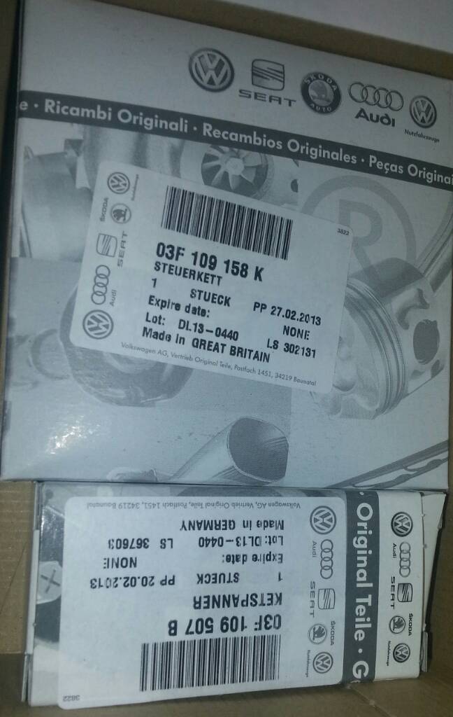

Am facut schimbarea de distributie. Operatiunea in sine a durat de la ora 14:00 pana la 17:00 pornirea motorului. Mai mult am stat de panda sa o filmam. Din ce mi-au spus baietii la prima schimbare nu au schimbat si suruburile de la rotile dintate, suruburile de la carcase si nu a fost facuta adaptarea lantului. Ca si model de lant este identic cu primul doar ca este facut in 2013. De asemenea nici uleiul nu a fost cel recomandat ptr 1,2 tsi la prima schimbare. Parerea lor de mesteri este ca au mai schimbat dar nu s-a mai intors nimeni cu problema inapoi.

Si o poza cu lant si intinzator. Curios ca lantul nr 2 parca nu a fost facut in Great Britain. Parca Polonia scria pe el. Nu mai tin minte exact.

Am facut schimbarea de distributie. Ca si model de lant este identic cu primul doar ca este facut in 2013. De asemenea nici uleiul nu a fost cel recomandat ptr 1,2 tsi la prima schimbare. Parerea lor de mesteri este ca au mai schimbat dar nu s-a mai intors nimeni cu problema inapoi. God knows ! Sent from my GT-I9300 using Tapatalk 2
Adica al treilea model de lant este de fapt tot al doilea dar au schimbat doar furnizorul? deci varianta trei este , eventual(eventual deci...........) un alt aliaj, nicidecum alt model???

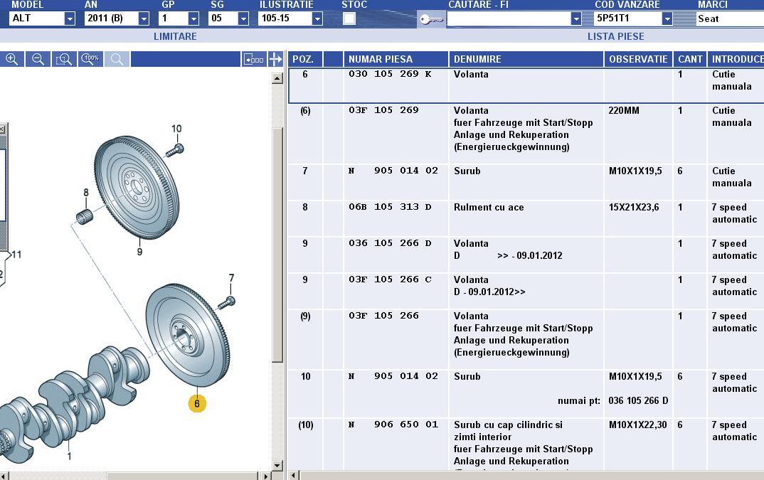

Ar fi posibil sa vina problema de la cilindrul receptor ambreiaj? Si lichidul de frana e ok, dar nu prea am idee cum sa verific daca debraiaza complet cand eliberez pedala. Sa dau cilindrul jos de pe cutie si sa vad daca se actioneaza corect boltul ala?
Cu volant sunt cam nelamurit, mecanicul care mi-a schimbat motorul zice ca e masa dubla, seful de service zice ca e simpla, iar in ETKA am gasit ambele variante.....

http://vin-online.ru/etka.php?vag=SE&rgn=E&mod=ALT&year=2011&kat=704&gr=10515
poate fi 6 sau 9

Scrie te rog aici codul de vanzare pentru Altea ta, codul motorului precum si al cutiei de viteza sa vad daca pot identifica eu ceva in ETKA de la mine in legatura cu tipul volantei.
Bogdan .... lantul este identic ca si model cu varianta 2 insa mai mult ca sigur furnizorul nu a fost din Marea Britanie.
5P5 (seat altea xl reference copa)
CBZB 77kw
an 2011
cutia este inscriptionata 0AJ (cred ca este LHY) - 6 rapoarte
oricum joi o sa dau jos sa vad ce este si pe unde curge [ambreiaj si volant].

Atasez aici Print Screen pentru tine.
Tu cred ca ai manuala fara start-stop.
post-68691-0-24383500-1369167510_thumb.j
Later edit:
M-am uitat la o motorizare diesel unde sigur este volant dual mass si prin comparatie de desene, volant 9 este dual-mass (se observa si din desen ca este mai groasa).
