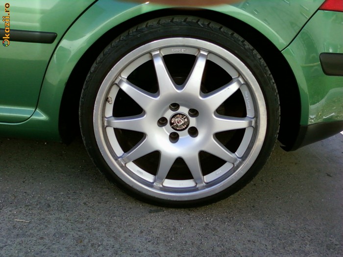

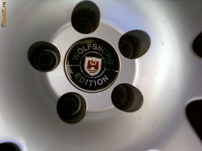

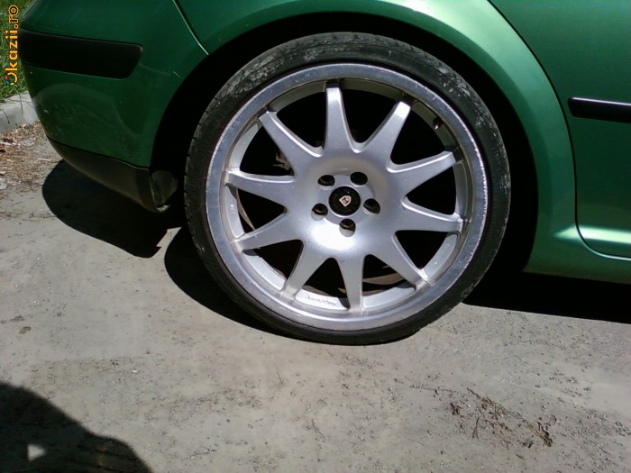

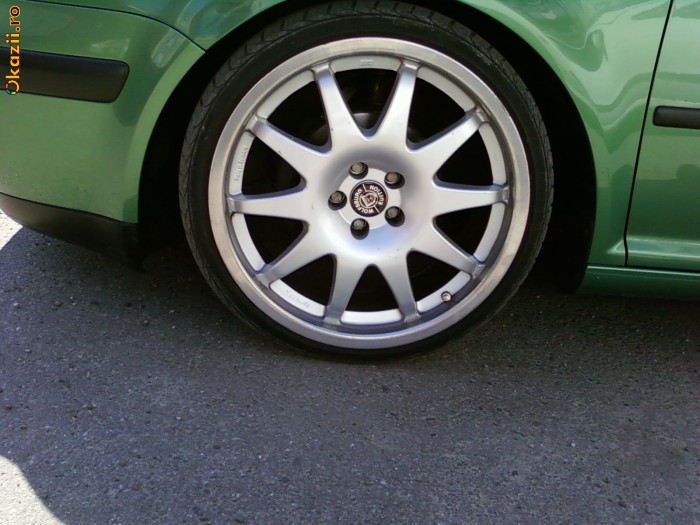

De ceva timp am gasit pe okazii niste roti care imi plac destul de mult. Problema ca vanzatorul nu are ahabar ce vinde si eu nu gasesc nicicum ce model de jante sunt. El zice ca e firma foarte tare de "tuning", WOLFSBURG EDITION. :) E clar ca emblemele sunt doar lipite, dar jantele sunt destul de decente.
E un scris pe margine, dar nu imi dau seama din poze ce poate fi. Idei?

E bisnitar de jante respectivul. E si aici pe forum. Eu de la el am luat Santa Monica. Era vb sa mi le trimita la vremea aceea cu 4 cauciucuri decente care sa ma tina macar vara respectiva. Mi-a trimis 4 cauciucuri cu cate 2 galme fiecare fiind nevoit sa iau cauciucuri noi. Mi s-a parut destul de neserios. Cum tu ai deja 18" si te intereseaza doar janta, important sa nu fie strambe. In rest rulaj... :D
Nu stiu ce scrie ca omu nu are habar. Imi tot scrie ca sunt facute de Wolfsburg Edition. M-am prins ca se ocupa de jante, dar imi place modelul. L-am rugat sa imi dea mai multe date si sa imi spuna se scrie pe interior si pe exterior pe margine. Poate si o poza pe interior. Zice ca sunt 18 8J ET30.

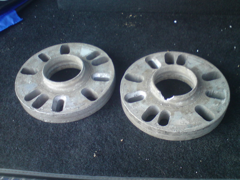

Azi am trecut la rotile de iarna. Pe fata am montat si 2 distantiere de 20 mm / roata. Problema e ca la demontare s-a ciobit inelul de centrare la una. Nu influenteaza functionarea dar trebuie sa verific sa nu inainteze crapatura.

Unde ti-ai facut distantierele? Te intreb pt ca par lucrate de un meserias, cel putin in poza...
Sunt cumparate de pe forum/net. Au venit cu tot cu prezoane. Cred ca le voi schimba totusi. Pe fata sunt prea iesite rotile. Si sincer si pe spate. Mai bine iau niste jante cu J mai mare si ET mai mic. Nu ma simt prea bine cu distantierele.

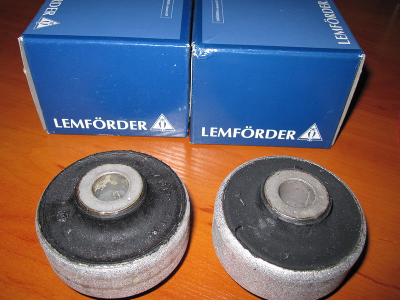

Sunt bucsele pline de pe tt nu? Vreau si eu codul si care v-a fi diferenta dupa ce le inlocuiesc pe cele pt bora?
Asta este codul pt bucsele de R32:. \ TT \ Cupra R : cod 8N0 407 181 B
Evident diferenta este ca acestea sunt pline, deci implicit mai rigide !
