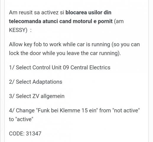

Salutare skodistii, ma poate ajuta și pe mine cum se activează incuierea masinii cu motorul pornit? Am găsit o poza dar nu știu unde a întrat ex: central electric sau instrumente ..etc. mii de mulțumiri !
Pe centrala electrica, remote with terminal 15 on bifat. Dar nu merge la toate...
Salut, la mine pe mașina din semnătură a mers. Baftă!
Merge. Pe Octavia 3, superb, passat b7, golf 7, etc

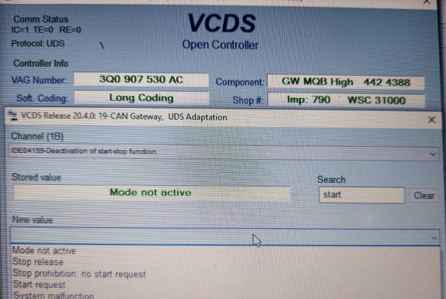

- setare tensiune SS la 12.1V dar tot se oprește.
Interesant este va am gasit o opțiune de dezactivare SS cu mai multi parametri, dar nu am gasit nimic documentație legat de acei parametri. Mai sap, stima.

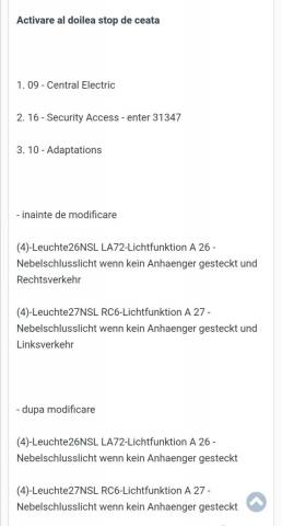

Pentru ceata a mers cu info din img:
E din postul de la pg 21 unde am scris tot ce am reușit eu.

Update pentru ceata
@mitbc
si eu am avut ceva probleme cu al 2lea bec de ceata. Se pare ca ai nevoie sa setezi di intensitatea becului, pentru ca degeaba e activ, daca e pe 0 (am patit-o si eu, si multi altii inainte). Ca sa faci asta, functie de partea pe care ai problema, trebuie sa verifici unul din cele 2 module:
Leuchte26NSL LA72-Dimmwert AB 26 from 0 to 100
sau
Leuchte27NSL RC6-Dimmwert AB 27 from 0 to 100.
 Sper ca te ajuta!

@v4li0 am testat ce zici tu. Le aveam active. Nici urma sa se activeze al doilea stop de ceata (cel de pe dreapta)
Leuchte26NSL LA72 - Dimmwert AB 26 - setat pe 100
Leuchte27NSL RC6-Dimmwert AB 27 - setat pe 100.
