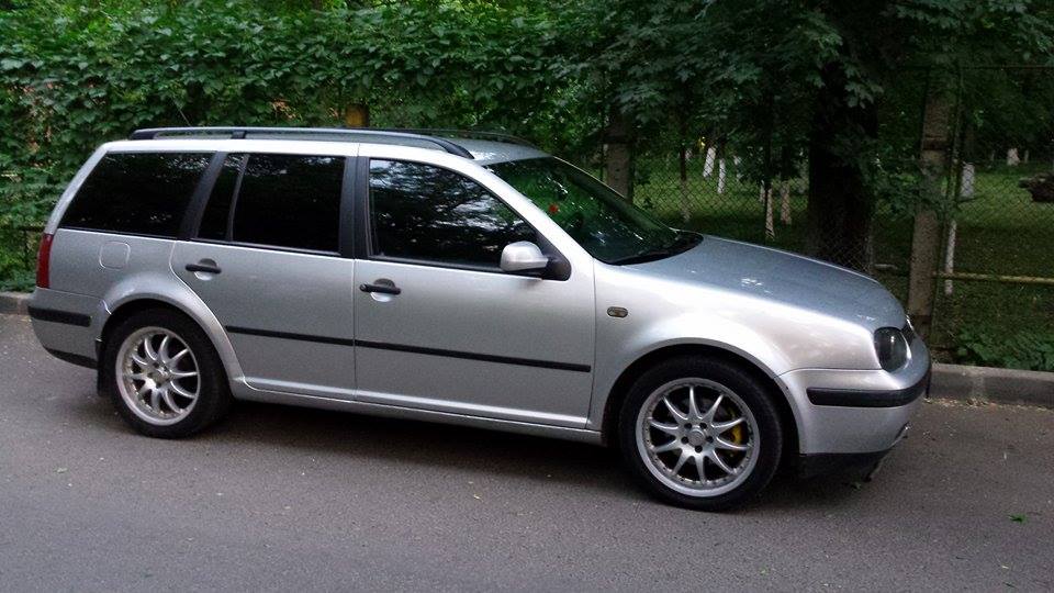

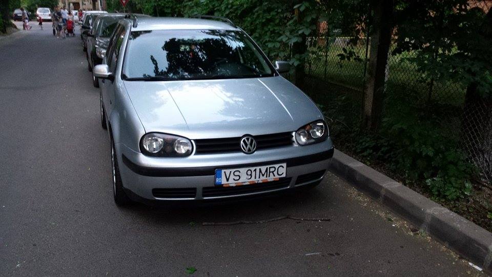

Vreo doi poze :D

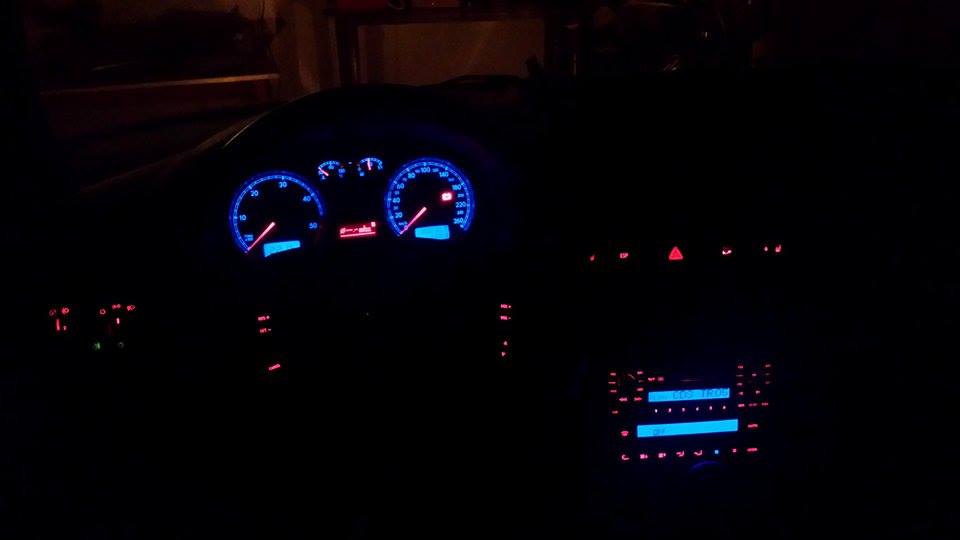

Primul pas l-am facut!

Bravo , imi place cum ti a iesit si te felicit pt munca si pasiunea depusa.Ce modificari trebui facute ca volanul sa fie functional?
Multumesc! :D
Trebuie facuta o instalatie electrica separata pentru calculatorul volanului (releul 452).
Ok...un cod ceva pt acest calculator volan de ce functi beneficiezi,;ce poti regla din butoanele de pe volan daca nu ai casetofon oem?
Daca nu ai casetofon OEM, poti beneficia doar de cruise control.
