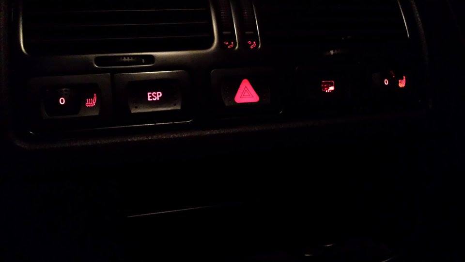

Azi mi-am luat si butonul de incalzire in scaune lipsa si am aplicat ambelor butoane modificarea de aici.
post-56805-0-96181900-1420838563_thumb.jpost-56805-0-75084800-1420838570_thumb.jpost-56805-0-16543200-1420838591_thumb.j
Dupa cum se vede, buton de dezaburire s-a hotarat sa se dezvirgineze :)). Nu m-ar deranja asa tare, numai ca-mi bat ledurile fix in ochi :tuktuk: .
Daca tot trebuie sa-l schimb, ma gandeam sa caut un buton de Passat sau de A4 B5 cu temporizare si sa fac o aroganta :D.
Iar daca nu mi-ar fi lene, as modifica si iluminatul ceasurilor in Alb + Rosu. Mai contemplez :)).

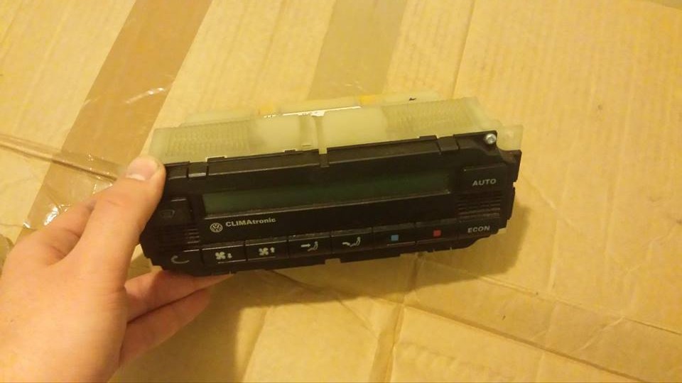

In vara am facut si eu swap-ul de la AC la Climatronic, ca si sfat pune radiatoarele tale din housingul tau pentru ca esti sigur pe ele ca nu sunt sparte si sa ai probleme ulterior.

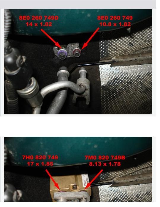

Sa iti comanzi si o-ringurile de la imbinarea radiatorului de freon (sunt 4), sa fi sigur ca nu o sa ai scapari si de obicei se schimba cand sunt lucrari acolo.

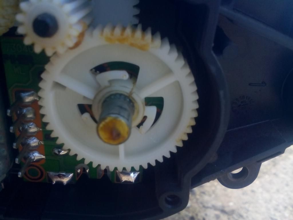

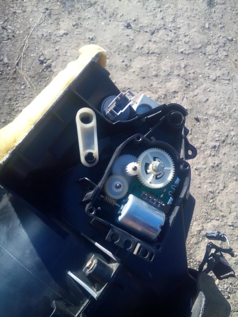

Inca un sfat, verifica motorasul V71 care este in dreapta housingului si care inchide sau deschide clapeta de recirculare aer, de obicei crapa rotita de la el si o sa ai eroare intermitenta pe el, eroarea 4FA dar cam majoritatea o au.  In poza  e motorasul meu, se vede daca te uiti atent ca e crapata rotita longitudinal pe axul de fier, ca rotita se baga fortat pe ax. Dupa ce e sus housingul va fi destul de greu sa ajungi la motoras.

O-ring-urile alea o sa le schimb, dar nu stiu exact de unde sa le comand.

V71 l-am verificat prima data, pentru ca stiam de problema, si intradevar e stricat. O sa incerc cumva sa-l repar, iar daca nu tine, cumpar unul nou.

Inseamna ca problema e rezolvata :D. Sa vad acum ce fac cu instalatia electrica, ca acolo e buba, dar o rezolv si pe aia.

O-ringuri se pot comanda de oriunde, pe cod se aduc la comanda. Daca gasesti la cei care se ocupa cu clima e cel mai bine, sunt multe modele si nu stiu care se potrivesc.
Era bine sa repari V71-le inainte sa montezi housingul, e destul de ingust locul acolo sa ai acces sa il scoti. Ca si metoda de reparatie ar fi sa montezi o șaibă peste ax.
Este nou la chinezi cu 18$, nu stiu cat e de bun, in cel mai rau caz pui rotita la tine, asa ma gandesc si eu sa fac in cazul meu.

Coduri pentru o-ringuri am gasit aici, dar trebuie verificat sa fi sigur ca corespund cu ce ai tu pe masina, sunt de mai multe tipuri.

V71 merge scos si cu tulumba pe masina, e un pic mai greu dar se poate. O sa incerc varianta cu saiba, sa vad ce iese. Din doua V71 pe care le am, trebuie sa fac unul functional :icon_bounce: .
O-ring-urile le las pentru tipii de la service, n-are rost sa fac drumuri in plus.
