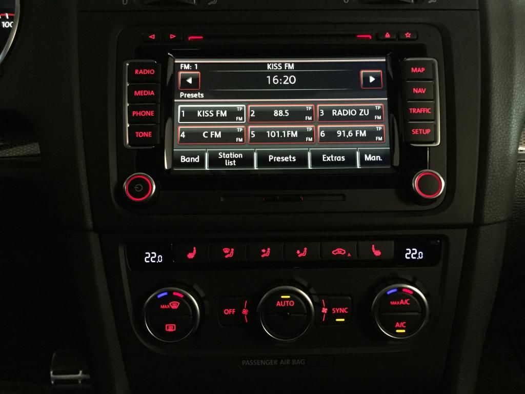

Unitatea asta noua trebuie codata pe masina? Am observat 3 chestii: cand e pe Auto se aprinde becul ala imediat de deasupra scrisului, dar nu si beculetele care arata treapta ventilatiei + cand opresc de tot clima se aude un click in bord pe partea pasagerului; cu unitatea veche nu se auzea (parca) + daca e clima oprita si pornesc incalzirea in scaun nu apare pe ecranul navigatiei, apare doar daca e si clima pornita. Unitatea cea noua e made in Germany, cod 3AA907044BQ.
Modificat de Edy E
S-o ia naiba ca tot la fel face. Al 2-lea test nu vrea sa-l faca, insa AC merge. Nu-mi apar treptele cand e pe Auto si nici incalzirea-n scaune pe navigatie daca e clima OFF
Treptele la ventilatie cand e pe auto nici la mine nu apar. Si e din fabrica.
Nu apar treptele de ventilatie cand e pe Auto, dar se poate coda sa le arate.
La Golf 7 / Seat Leon / Octavia 3 nu mai apar treptele de ventilatie cand e pe Auto. Asta se rezolva din VagCom, am facut-o eu.
La Golf 6 trebuie sa apara, urmeaza procedura de reinitializare si ar trebui sa apara.
Nu merge testul ala cu AC si dezaburirea luneta, tin apasat si degeaba, nu se intampla nimic. M-a mancat adineauri in fund sa o dau jos, cand o montam la loc mi-a scapat unul din suruburi pe acolo  :grrrrrr: Daca incepe sa zangane desfac masina sa-l gasesc
Nici la mine nu a mers al doilea test.. se ia vag com-ul si se intra pe unitatea hvac (parca 8) si din adaption dai al 2lea test: AC Compressor first run in si o sa-ti dea eroare.
Faci acuma ce scrie aici: Note: If Basic Settings reports Error the module may need to see an Adaptation change before this can be completed. Go to Adaptation and change the Runtime (or Driving time) for "compressor run-in" basic setting from 120 -to- 120 and save it followed by repeating the procedure.( http://wiki.ross-tech.com/wiki/index.php/VW_Golf_%285K%29_Climatronic )
Dai din nou sa faca test-ul si o sa mearga, clipeste becul timp de 2 minute, cel de AC, dar apoi functioneaza cum trebuie. La mine apare si treapta de viteza la beculete. Succes! Arata bine!
P.S. Sa schimbi si la rns grafica pe sportsline, poate o sa-ti placa pe rosu. Daca nu, las-o asa, e dupa gustul fiecaruia.
Modificat de BTeo
Multumesc pt info! Sper sa pun mana pe un VCDS zilele astea s-o rezolv.
Stiu temele RNS-ului, unitatea a venit cu Highline pe ea. Mi-a placut cel mai mult asta Premium, cea Sportsline mi s-a parut prea rosie

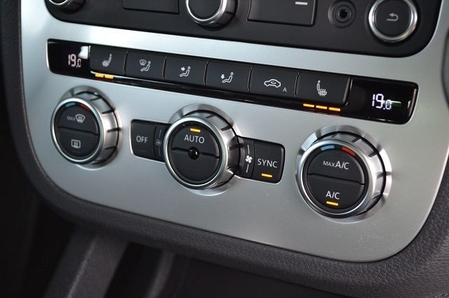

Am gasit pe mobile.de un Scirocco 10/2013 cu clima noua din fabrica, nu are ledurile aprinse cand e clima pe auto, deci nu-mi mai bat capul.
