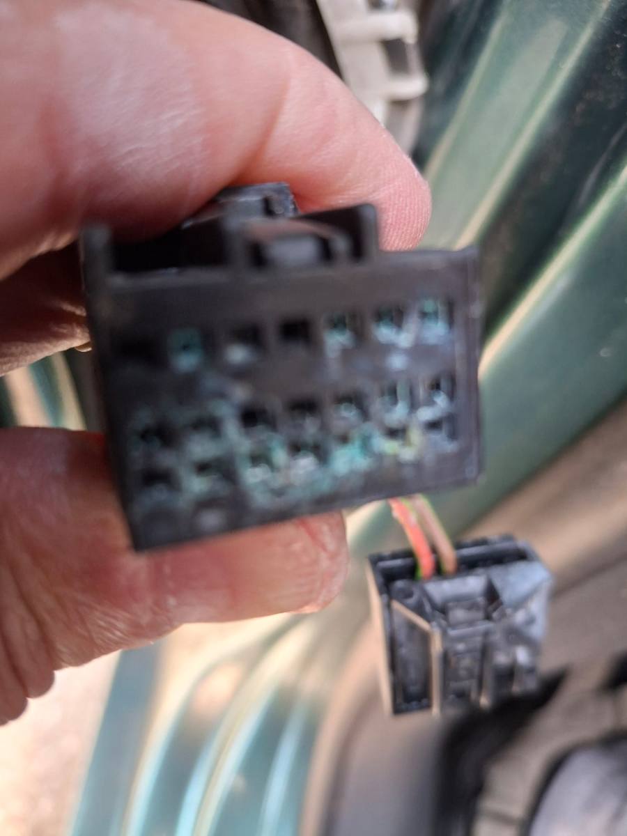

Cablajele din usi , mufele din stâlpi, le-ai verificat?
10 minutes ago, tool said:
Da , si mufa din mijoc stlp era oxidata (verde) Restul curate si din usa si din stilp.
858953836_ImagineWhatsApp2025-06-26la10_35.48_099bd55e.thumb.jpg.91388b8ba8b17848c70835498512000c.jpg
1 minute ago, tool said:
Da  Cele din stilp  oxidate. mai ales cea din mijloc
No....Ai curățat si inlocuit pinii corodati?
Numai am curatat cu periuta de dinti si cu wd40 pentr. contacte
Vezi dacă nu ai pini corodati, care sa nu permită un contact perfect
E prea compicat imi trebuie scule. merg la sevice ca m-am saturat de situatie.
Rezolvat sevice. Fara inlocuiri!
