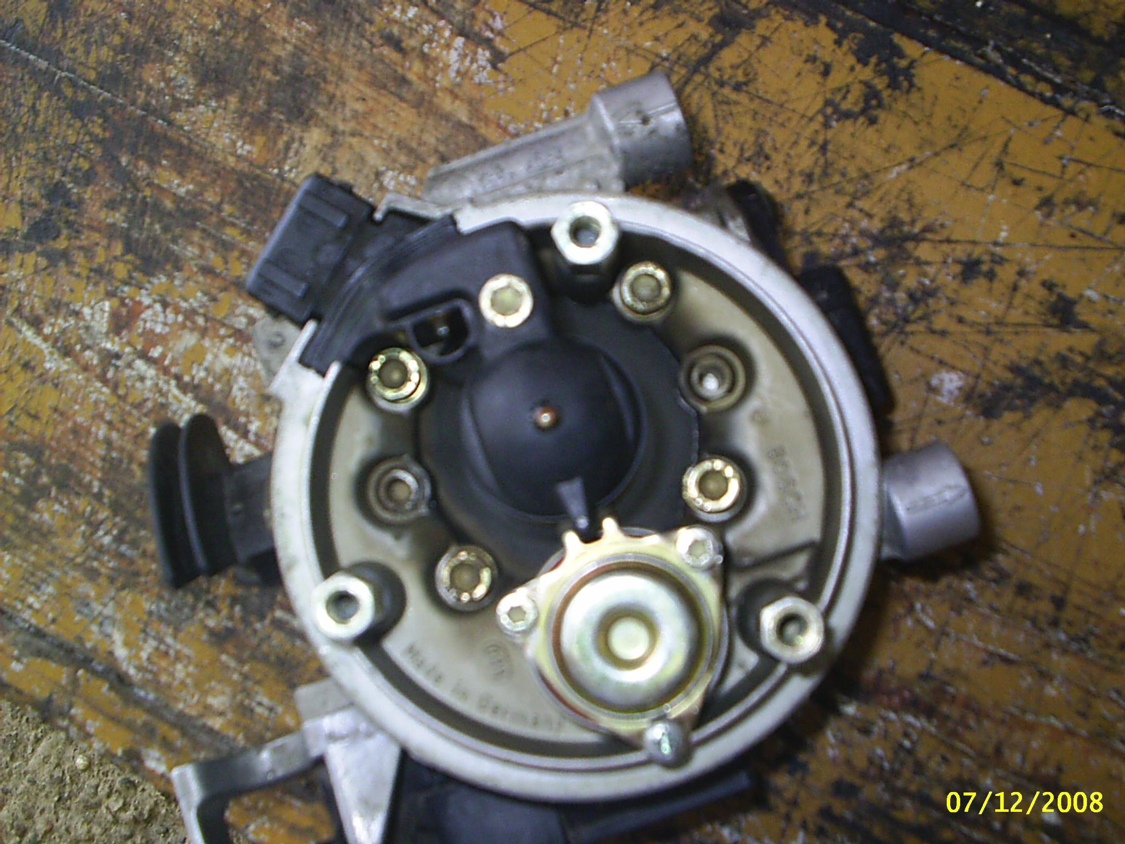

Nu stie nimeni la ce tensiune se alimenteaza injectorul? Am incercat sa il desfac pe cel de pe masina sa il curat cu ceva diluant mai tare si nu stiu sigur daca nu l-am ars cu totul ca l-am alimentat de 2 ori pentru 1 secunda cu 4 volti si am vazut ca nu scoate nici un click macar si am incercat sa il pun inapoi . Problema e ca am desafacut si regulatorul de presiune si nu mai reusesc sa il pun inapoi fara sa scape benzina pe langa el si injectorul nu lucreaza da nu imi dau seama daca din cauza ca nu face presiune k lumea sau ca l-am ars :D

Nu stie nimeni la ce tensiune se alimenteaza injectorul? Am incercat sa il desfac pe cel de pe masina sa il curat cu ceva diluant mai tare si nu stiu sigur daca nu l-am ars cu totul ca l-am alimentat de 2 ori pentru 1 secunda cu 4 volti si am vazut ca nu scoate nici un click macar si am incercat sa il pun inapoi . Problema e ca am desafacut si regulatorul de presiune si nu mai reusesc sa il pun inapoi fara sa scape benzina pe langa el si injectorul nu lucreaza da nu imi dau seama daca din cauza ca nu face presiune k lumea sau ca l-am ars :scratch:
Adi, citeste asta si o sa vezi ca nu e ars :D , nu a avut impuls de la masa ca sa mearga. In plus 4 V sunt prea putini sa mearga, Cam totul pe masina merge la 12 V pentru ca nu exista tranformator de tensiune in afara de bobina de inductie.
Daca-ti scapa benzina pe la regulator s-ar putea sa fie obosit furtunul care intra in regulator si cum l-ai dat jos poate ca este crapat putin. taie-l cu cativa milimetrii mai scurt si incearca din nou, si verifica-l vizual sa nu fie crapat. Daca nu este crapat, atunci pune un colier nou pentru ca ala sigur nu mai strange cum trebuie.

regulatorul e cel galben, nu am ce furtun sa tai. stie cineva care e smecheria cu acel regulator, cum se poate pune la loc fara sa scape benzina peste tot?
