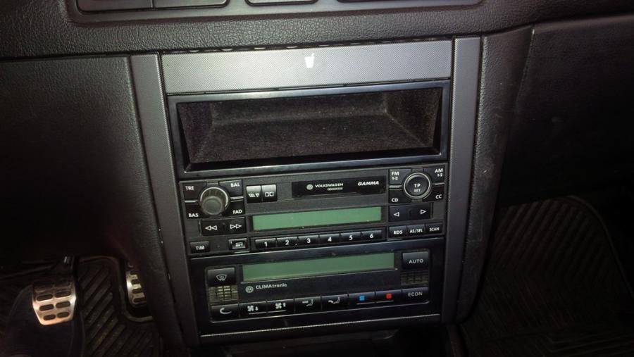

Ma intereseaza sa schimb rama de la climatronic ca a mea e zgariata, cele de pe passat se potrivesc pe bora ? Am gasit ceva, dar nu sunt foarte sigur daca e exact aceeasi nuanta de gri, pare usor mai deschisa culoarea.
Poate nuca aia din teflon are vaselina(nu inteleg care tija...)poti curata vaselina veche la sange si pui siliconica(vezi sa dai si pe acel umar care tine marsalierul cuplat...)iar referitor la rama eu cred ca este sarita acea vopsea cauciucata si nu are rost sa cumperi alta degeaba(am observat ca si rama la sertaras este zgariata dar doar acea vopsea...)parerea mea este sa dai jos toate elementele si sa le cureti de vopseaua aia...scapi ieftin...imi cer scuze daca am fost prea indraznet...faci cum crezi ca este mai bine pentru tine dar in dezmembrari nu cred ca ai sa gasesti o rama in stare buna(poate chiar mai zgariata decat a ta...).Gasesti pe forum cum sa scoti toate plasticele si cu ce sa cureti.
