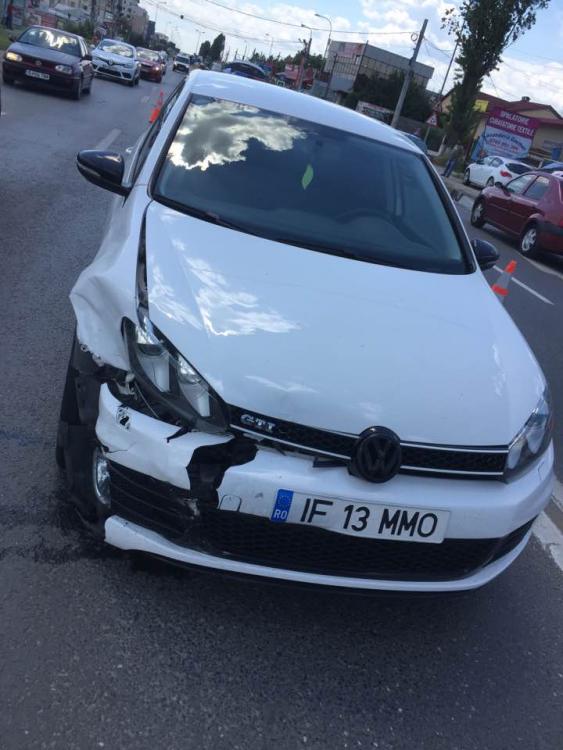

Buna ziua,
Am si eu o problema cu compresor-ul de AC, masina a suferit un accident in partea dreapta ( bara sparta,far,aripa,capota si vas lichid de parbriz) nu a fost afectat radiator-ul. Inainte de accident aveam AC-ul pornit si mergea fara probleme, dupa am dus masina pe rampa deci nu pot sa mai stiu daca mergea sau nu. Ideea este ca dupa ce am scos masina din service nu a mai functionat, am sunat la service mi-au spus ca sa ma intorc probabil nu mai are freon. M-am intors a doua zi au incarcat freon-ul si degeaba, apoi au spus ca le da eroare pe senzor-ul de la freon au comandat unul si l-au inlouit fix degeaba, ultima chestia a fost sa testeze daca ajunge curent pana in compresor si ajungea si au decis ca trebuie schimbat compresorul dar ei se jura ca nu este de la accident... S-au interesat si un compresor OEM este undeva la 3.800 lei. In capul meu imi fac tot felul de filme si calcule in primul rand ma gandesc sa iau unul ori de la dezmembrari ori sa iau alta marca ... Astept o parere.
Ps: Am atasat o poza cu masina lovita.
Sa verifice cablajul senzorului de presiune pe care genereaza eroarea.
daca ai pierdut freonul sigur o sa-l pierzi iara
eu zic ca e de la accident, mai ales ca ai spus ca inainte mergea
in zona lovita sunt conductele care ies din radiatorul de clima, sunt niste cuple cu garnituri, un senzor etc verifica zona respectiva punand substanta de contrast sa vezi daca ai vreo pierdere
pana sa schimbi compresorul ai altele de verificat, iar daca aungi sa-l schimbi ia unul AM nou care e in jur de 1200 lei (in nici un caz de la dezmembrari)
din ce vad in poza teoretic compresorul nu ar trebui sa fii avut de suferit in urma impactului
Modificat de Mistery
