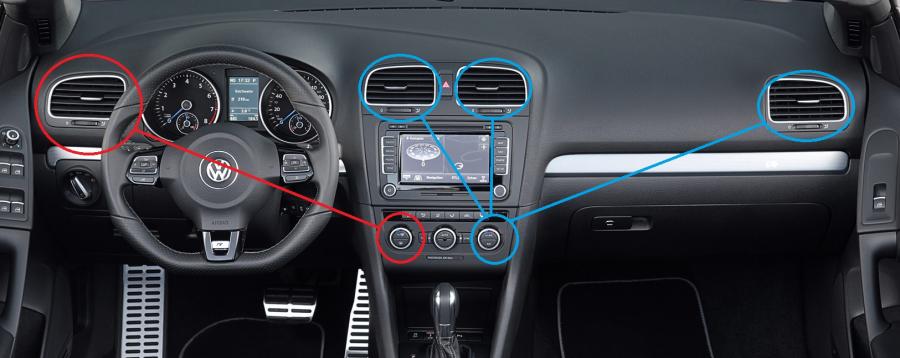

Va salut din nou.
Noi probleme cu clima.
Daca setez clima pe CALD la sofer , iar la pasager RECE, pe ventilatie am asa : CALD, RECE, RECE, RECE.
Atasez si o schita...
Erori nu am, oare ce sa verific ?
