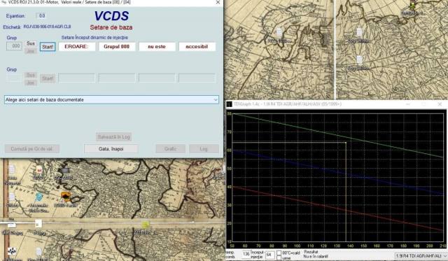

În primul rând uită de butonul ăla de Quote/citare. Nu are rost când răspunzi la ultima postare şi nu este regulamentar.
Până aici este bine. Poţi lăsa avansul aşa, câtă vreme este între cele două linii este ok.
Logul în mers dă eroare pentru că încerci să faci în Basic settings. Toate testele/logurile în Basic settings se fac pe loc. Pentru log în mers conectezi testerul, pornesti motorul, pornesti vcds-ul, selectezi Mesuring blocks ->Selectezi grupul 004 ->apesi pe butonul unde scrie Log ->apesi pe Browse, alegi locul unde sa se salveze ->apesi Start->pui masina în mişcare->găseşti o porţiune de drum unde să-i dai WOT (acceleraţia la podea) de pe la 1800 până pe la 3500 rpm în tr. 3 sau 4 după cum poţi ->tragi pe dreapta şi dai Done,close la log. Verifici dacă s-a înregistrat logul şi apoi îl postezi aici aşa cum s-a salvat.
Altă verificare ar fi să faci un log tot în grupul 004, dar pe loc, în Basic settings de data asta. Urmezi paşii de mai sus dar selectezi Basic settings, grupul 004 şi fără să pui în mişcare maşina sau să atingi pedala de acceleraţie apeşi pe butonul de pornire a testului (nu-mi mai amintesc dacă are buton de on/off, dacă nu scrii 004 în căsuţa aia şi apeşi pe Enter). În continuare motorul se va tura la 1400 rpm şi ECU va comuta alternativ între max avansat/max retardat. Laşi să facă câteva cicluri după care dai Done/close la log şi îl postezi aici

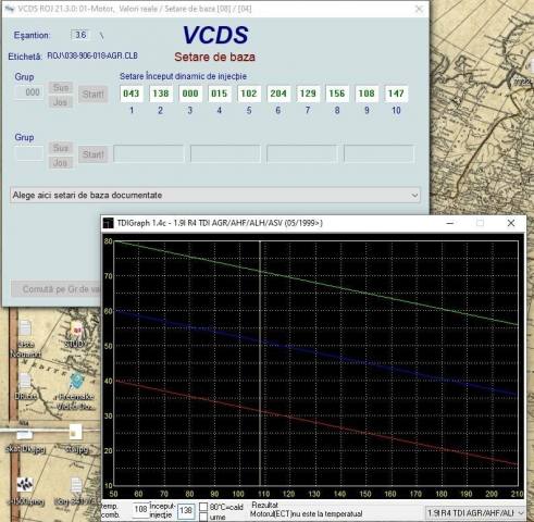

Nu prea cred că astea sunt cauze pentru ca motorul să se oprească în mers şi o să-ţi explic de ce:
  On 14.02.2023 at 17:28, vp44 a scris:
ca are inceputul injectiei la 64 si eu cred ca este mult
Expand
Fiind între cele două extreme ale graficului este ok. Oricum chiar dacă este în afara graficului nu este aşa mare problemă pentru că ECU corectează începutul injecţiei prin intermediul solenoidului de avans (ceea ce se vede în graficul ăla reflectă cum este sincronizată pompa cu distribuţia fără intervenţia ECU). Doar când diferenţa este foarte mare solenoidul nu mai poate controla avansul. Ca idee a mea a mers impecabil 200.000 KM  cu începutul injecţiei 4, nici nu se vedea în grafic. Doar că solenoidul lucra cam într-o extremă fără a o atinge în orice regim de turaţie. Ca idee la ALH începutul injecţiei la ralanti poate fi între 12 şi 75 ceea ce corespunde între 2° ATDC...3° BTDC

si mai mi-a atras atentia temperatura la combustibil...parca peste 60 de grade care este maximul,
Expand
ce se vede pe graficul ăla pe axa orizontală nu este temperatura combustibilului în grade Celsius ci o codificare. Conform manualului la ALH  poate fi între 91…201 ceea ce corespunde 20…80°C
