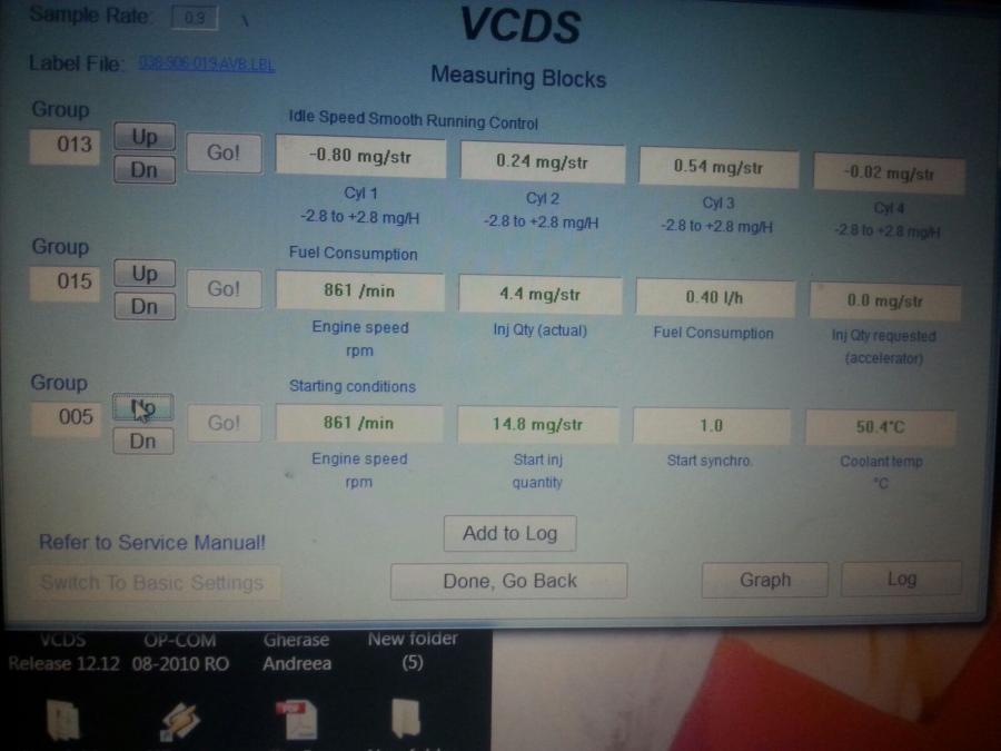

Am  schimbat set oring si saibe la toate 4 injectoarele.Reglajele le-am facut la 180 de grade .Origurile ereau destul de aplatizate si cam roase, ereau originalele din fabrica. Merge perfect acum fara tremurat in relanti la rece, si la plecare de pe loc , inainte sa inceapa sa tremure mai tare, aveam un tremurat care credeam ca ar fi din tampoane motor , care si el a disparut.Lucrarea am facuto singur.Inca nu am facut o scanare ca se vede ca functioneaza  bine . O sa revin cu scanarea pe compensari cand o fac.
Multumesc pentru sfaturi.
Revin cu scanarea promisa, pe compensari.Avansul il am un pic fructuant intre2.3 si 3.5.CandIMG-20180101-WA0001.thumb.jpg.5f7f00ca59a91dd089651d331f7f9583.jpgam inlocuit oringurile, am inversat si injectoarele 3:si 4 intre ele

Salutare...am o nelamurire...
De ceva timp ma lupt cu probleme la pornire...stiu ca este alt topic deci nu o sa dezvolt...
ideea e ca la fiecare pornire fac log 1/5/13 poate imi dau seama cum ii dau de cap..dar la fel...alta discutie....
Ideea este ca la prima pornire...daca o las mai mult la relantiu ...la un momendat incepe sa tremure ...relantiul sa fluctueze si sa mearga sacadat..
Cu greu am identificat acel momendat...este fix cand se opresc bijiile...se si aude releul cum decupleaza...
Care este legatura?de ce cu bujiile aprinse motorul merge ok...si cum se opresc incepe sa trepideze si sa mearga sacadat?
Dacă avansul, senzorii de temp. lichid combustibil și aer sunt ok probabil că răspunsul este aici.
Practic bujiile îmbunătățesc considerabil condițiile de ardere și fac să nu se observe anumite deficiențe/dezechilibre (cum ar fi funcționarea injectoarelor, compresia, cantitatea injectată, etc). De exemplu la un motor VEP cu distribuția pusă prost poate să pornească excelent la frig când sunt acționate bujiile și prost sau deloc când se mai încălzește afară, temperaturile sunt pozitive și bujiile nu mai sunt acționate.
La tine cum este: după ce se încălzește bine motorul mai trepidează la ralanti?
Nu ma prind...fii mai direct...suntem baieti mari :))
Vrei sa zici ca injectoarele reconditionate la Maracineni nu sunt ok? :))
La cald nu e foarte grav....sunt niste trepidatii dar nu asa intense ca la rece...
Nu la asta m-am referit ci la compensația aia mai mare pentru care ar trebui găsită cauza (după cum s-a scris după postarea ta nu ar fi obligatoriu să fie injectorul de vină). Bineînțeles că nu este obligatoriu să fie de acolo
Ar fi interesant de știut: când a început să apară problema, un log în care să se vadă avansul și cantitatea injectată, un altul în care să se vadă în același timp bujiile și compensațiile de pe injectoare. E greu de găsit cauza exactă și cu vcds nu prea poți face altceva decât să descoperi vreo coincidență de schimbare a parametrilor în momentul când apare problema. Primul pas l-ai făcut că ai stabilit momentul:icon_thumleft:
Mai exact...pe ce campuri sa fac...si cum sa le combin intre ele...ca sunt mai mult de 3... :)
Clar in primul rand trebuie canalul 12...unde sunt bujiile...sa vedem cand decupleaza...
Dupa care 13...unde sunt compensatii injectoare...si mai departe? ce este mai important...avansul (004) sau cantitatea injectata (001)? :)
Păi alegi câte 3, o dată 001,004, 012, altă dată să zicem 001,012, 013 și mai vezi tu care.
Chiar ieri am facut din greseala...001/004/012 :))
Avansul este dat de proba la valoarea aia pentru a mai scadea instantul...0.6L/h fata de 0.9L/h...si odata cu modificarea avansului s-au micsorat putin si compensatiile injctoarelor
LOG-01-001-012-004.CSV
Nu-mi prea dau seama. Înainte să modifici avansul tot așa trepida?
Facea si inainte sa umblu la injectoare...de fapt e si unul din motivele pentru care am umblat la ele...
