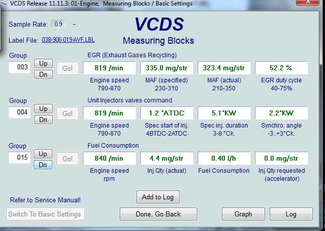

Dacă îi dai selftest pe EGR când este motorul cald tot aşa face?
Salut! Daca ii dau selftest cu motorul cald, scoate valoare mica ce-i drept (undeva la 170), cand face, cand nu. Am observat ca dupa ceva forja nu face, ii poate tine turatia la EGR ON fara a intrerupe sau a scoate fum.
Ai gaze recirculate prea multe dacă la EGR on ai numai 170. Anulează provizoriu EGR cu şaibă plină şi fă nişte drumuri mai lungi cu turaţii mai ridicate. Dacă nu sunt probleme pe la turbină posibil să ai ceva catalizator înfundat. Vezi dacă se schimbă ceva după tratamentul de mai sus (cu EGR anulat temperatura gazelor este mai mare, combinat cu ceva forjă se mai curăţă catalizatorul).

Aseara am modificat la egr valoarea din adaptari de la 32768 la 33600.
La injectoare, la rece, doar inj4 a avut pret de 10-15 secunde valoarea +2.3, dupa care a coborat treptat la +0.8, toate celelalte fiind f aproape de 0.
pai tocmai, eu am micsorat rata recircularii punand valoarea 33600. 32768 era valoarea de fabrica.
curios ca nu a mai facut absolut nimic rau, in afara de putin fum...
